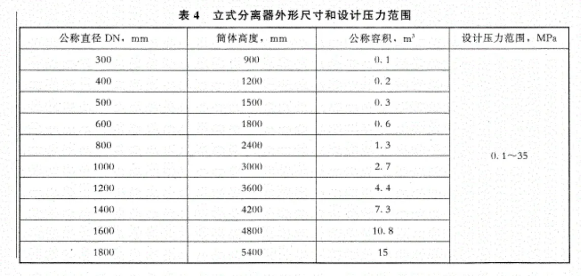

化工工艺设计手册及HG-T20570.8气液分离器设计规定中关于有丝网除沫器的气液分离器的尺寸是按照截图规定的,如果计算一个压缩机入口气液分离器,液体量很小,高低液位之间就500mm的距离,按这个尺寸规定计算的气液分离器轴线高度会很小。但是SYT0515-2014_油气分离器规范里面关于分离器高径比的要求最小是3,请教各位高手平时在做气液分离器设计计算的时候气液分离器的高度是怎么考虑的?

气液分离器的高径比至少为三,那是对雾沫夹带比较多的工况。对于与压缩机的气液分离器高径比是达不到三,你看看压缩机厂家的图纸就知道了。关键是上部的分离空间要保证,下部主要是考虑液体的停留时间。
