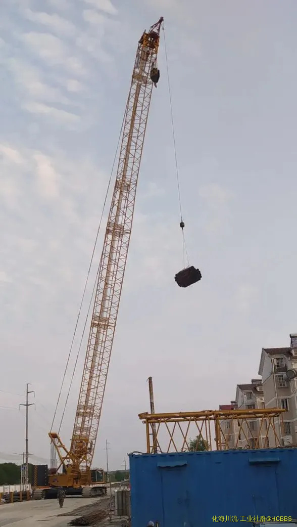

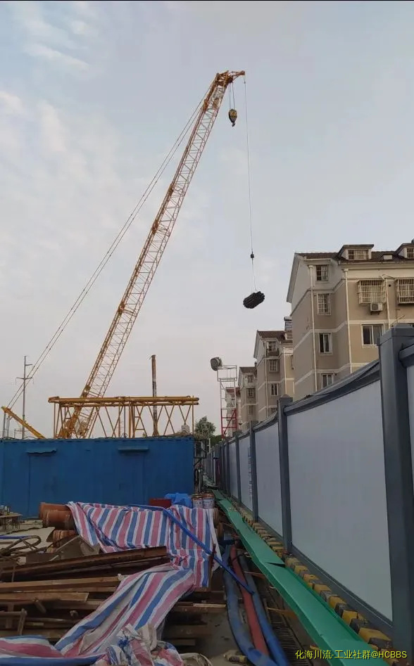

吊的是脚手架管

生活中的安全也需要关注。

这个是生产施工中 这样吊装至少有两个问题  详情 回复 发表于 2021-7-1 09:07
这样做风险较大。

一根吊绳,散下来就是天女散花,这是严禁的。

对看到了点,下边是居民区,应该是严禁跨越的,这个做交底的时候要说清楚  详情 回复 发表于 2021-7-1 11:50

1、需要制定专门的吊装作业方案,经施工现场负责人审批。
2、要安排专门的安全管理人员进行现场管理。
3、吊臂转动周边应设置警示标志和警戒线,专人监护。
4、请高手再来补充。

很专业,补充两个 第一,吊装重物穿越居民区,这个就是大忌了 第二,吊装的脚手架管道没有很好的捆绑,参考第一条 第三。没有人指挥。参考第二条  详情 回复 发表于 2021-7-1 11:49

很专业,补充两个
第三。没有人指挥。参考第二条

多个一般隐患的累计会形成一个更大的隐患  详情 回复 发表于 2021-7-1 15:45

脚手架应该捆绑好,现实中这种事情太多了

这个就是问题,一个是没有把这些经验教训分享给作业人员
二是对作业人员的培训不够
三是缺少监督
四是管理不到位
管理不到位是大问题
