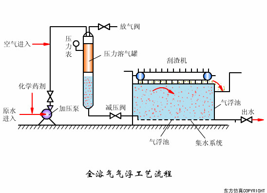

全溶气气浮处理工艺

现在都是一体化的气浮机,进行污水的简单处理,处理后的水还得深度处理,不然排放指标达不到。
发表于 2021-6-30 08:49:18
我做过实验,效果比较好。压力0.3~0.6  详情 回复 发表于 2021-7-2 17:58
这个主要是除油的,溶解的油大部分能除去,但是COD还是降不下来。  详情 回复 发表于 2021-7-2 17:58

这个关键在于溶气装置的能力,溶气量越高越好。  详情 回复 发表于 2021-7-4 10:25

压力溶气罐实际上没啥效果的。改用静态混合器应该才是最理想的。感兴趣,联系我13792908929
