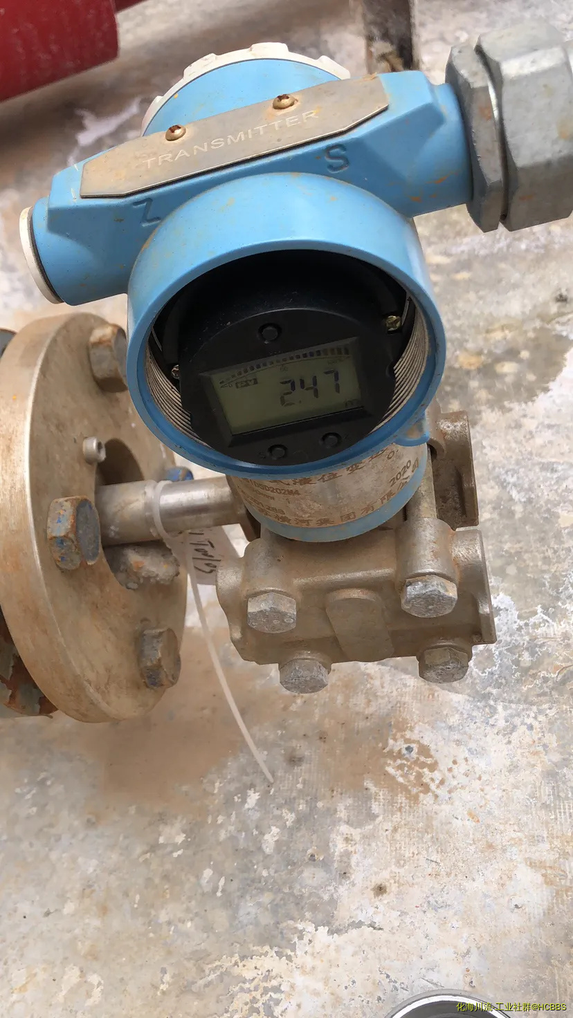

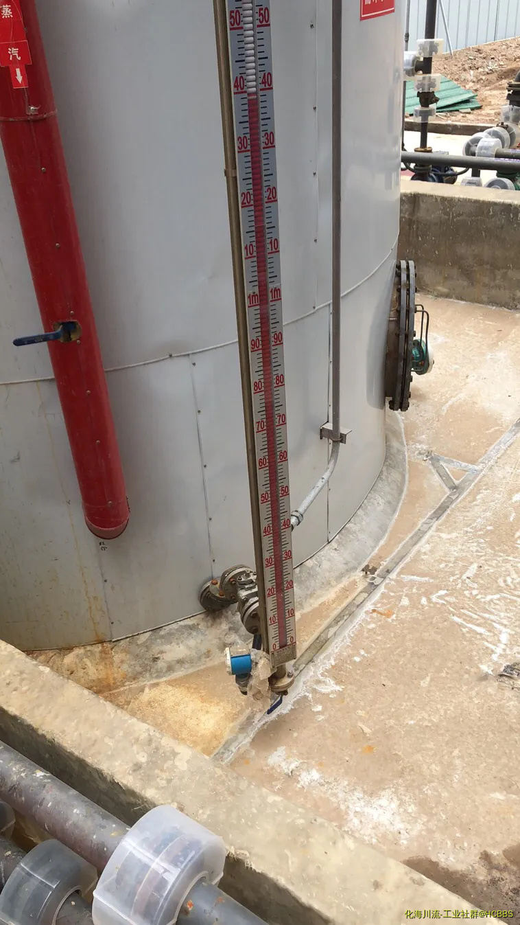

祝先生VIP会员 VIP会员 | 只看该作者 回帖奖励 |倒序浏览 |阅读模式       最后访问IP甘肃省
简介--现场料罐装了两个液位计 一个磁翻板一个差压式液位计 现在差压式液位计显示和磁翻板数据不准 差压式液位计单位是M 量程按照储罐高度来设置的 求解 该怎么调-登录查看全文

简介--你这两张照片没看懂,变送器是磁翻板上带的么,如果不是按照你标题上的说法单法兰差压变送器的话,容器是敞口的常压设备吧,那样的话把变送器根部阀关上,松开变送器和根部阀的螺栓使变送器膜盒对大气,调零点。根据 ...-登录查看全文

简介--看图你这应该是单法兰液位变送器啊,敞口容器,测液位是要基于介质密度的,比如10米罐子,密度稍有差距,误差就很大的,要重新计算压力值的,像我们现在的智能变送器,可以直修改密度就好的 ...-登录查看全文

简介--这种单法兰液位计需修改介质密度   修改量程来校准,不太好用,我们也有,零点标了,  液位静止时,按介质密度   修改至于磁翻板一直,但液位变化后    与磁翻板差距会逐渐 ...-登录查看全文

简介--你的仪表量程不是随意设置的,要根据仪表的实际压力量程除以密度设置。否则设到10000m岂不是可以测量马里亚纳海沟了-登录查看全文

简介--这个厂家出厂设置量程名牌上是0-5M的量程 单位用的是M 表测量的液位跟实际液位一点不准-登录查看全文

简介--fjw3081585 发表于 2021-6-20 17:37 你这两张照片没看懂,变送器是磁翻板上带的么,如果不是按照你标题上的说法单法兰差压变送器的话,容器是敞 ... 正确! 差压就是密度问题,如果算不不准可根据磁翻板反算一下。 ...-登录查看全文

简介--测量敞口的罐,单法兰差压变送器安装口和磁翻板液位计的下法兰是否在同一高度。-登录查看全文
