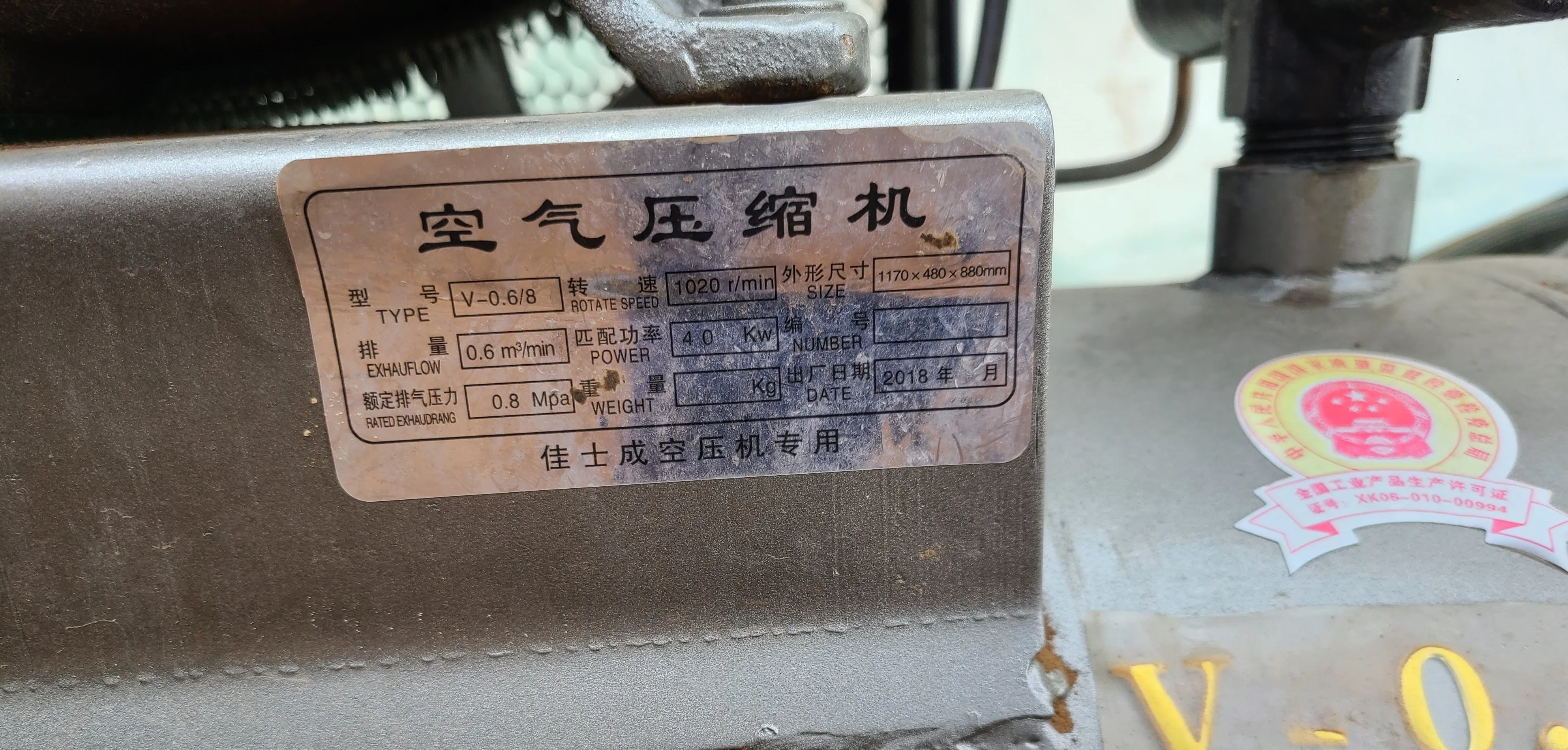

[求助] 请问空压机的排量指的是压缩前还是压缩后的?
9.1K |10
l1070598810VIP会员 VIP会员 | 显示全部楼层 |阅读模式       最后访问IP北京市
类似这种的,这个排量指的是压缩后的体积,还是压缩前也就是还原成大气压的体积?

意思是标准压力下的体积, 也就是说排气量是排除气体还原到原来吸入时压力的体积, 比如55KW,10公斤的时候,排气量是8立方每分钟, 这时候不是排出8立方的气体,而是排出的气体还原成大气压时体积是8立方。

压缩前的体积。

这里感觉表达有歧义,一般应是要换算成标方吧

压缩前的,而且还是当地的大气压情况下的空气。所以如果在高原,空气稀薄,你还得把空压机稍微放大点。

末了气量换算到一级吸气位置的气量

空压机的铭牌排气量表示的是单位时间内排出的气体容积,折算到进气状态,也就是吸气的容积。

应该指的是排出口的工况体积
