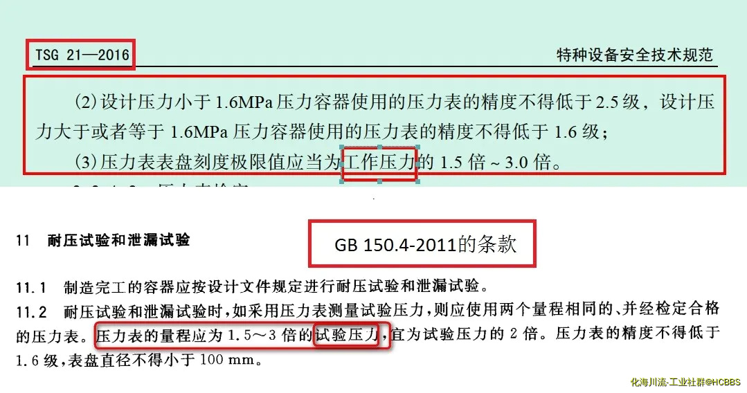

这几天遇到这么个问题,请问大家是如何应对的?
我们的一个产品,异丁烷储罐,图纸上设计压力1.0MPa,工作压力0.7MPa,耐压试验压力1.25MPa
试验介质选择了水,试验时,因为1.6MPa以上的几个表过了检定时间就没有,我们按照容规上所述:压力表表盘极限压力限值应当为工作压力的 1.5 倍~ 3.0 倍,于是选择了2块量程1.6MPa的、在检定期内的压力表。
打压时,监检人员提出压力表不合适,我和他说容规的规定是可以的,但是他搬出GB150来理论。实在没办法,只好重新检定了2块压力表打压,最后延误了交货时间。

监检员说的没错。
截图里,21说的是设备运行用表,150说的是耐压试验用表。
现在情况是,耐压试验时,你选用的是1.28倍试验压力,不符合1.5-3.0倍量程。
按程序文件,单位检验人员和责任人,没有认真履职。

同意2楼观点,TSG21说的是运行用表,GB/T150中说的是耐压试验用表,可以把耐压试验压力看做是容规中说的工作压力。

  GB150

简之_myP89 发表于 2021-6-8 15:45
监检员说的没错。
感谢你详尽的解释
发表于 2021-6-9 11:14:11
TSG 21-2016说的是设备运行用表;GB150说的是耐压试验用表。
