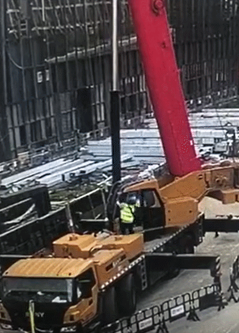

吊车司机用吊钩把自己砸死,这是比较少见的事故。
2021年5月7日,深圳一辆吊车在作业完成收车时,造成大钩冲顶落下砸到操控室,
吊车司机不幸遇难!

事故通报:
     5月7日18时10分,深圳市某建筑工地,一名司机在操纵室内操纵汽车起重机,另一名作业人员站在操纵室外与该司机聊天,期间该司机在操纵汽车起重机的主钩和副钩进行空载升降动作,突然副钩坠下,砸到操纵室顶部后再打击到涉事人员的头部,导致该司机当场死亡。
事故原因初步分析:
      涉事汽车起重机副臂顶部未安装副钩高度限位器,涉事司机在没有人员指挥的情况下操纵涉事汽车起重机,作业过程中副钩快速上升并发生过卷冲顶,副钩越过副臂顶部滑轮和滑轮防脱槽装置,落下的副钩砸穿操纵室顶部并砸到涉事司机的头部,导致事故发生。
