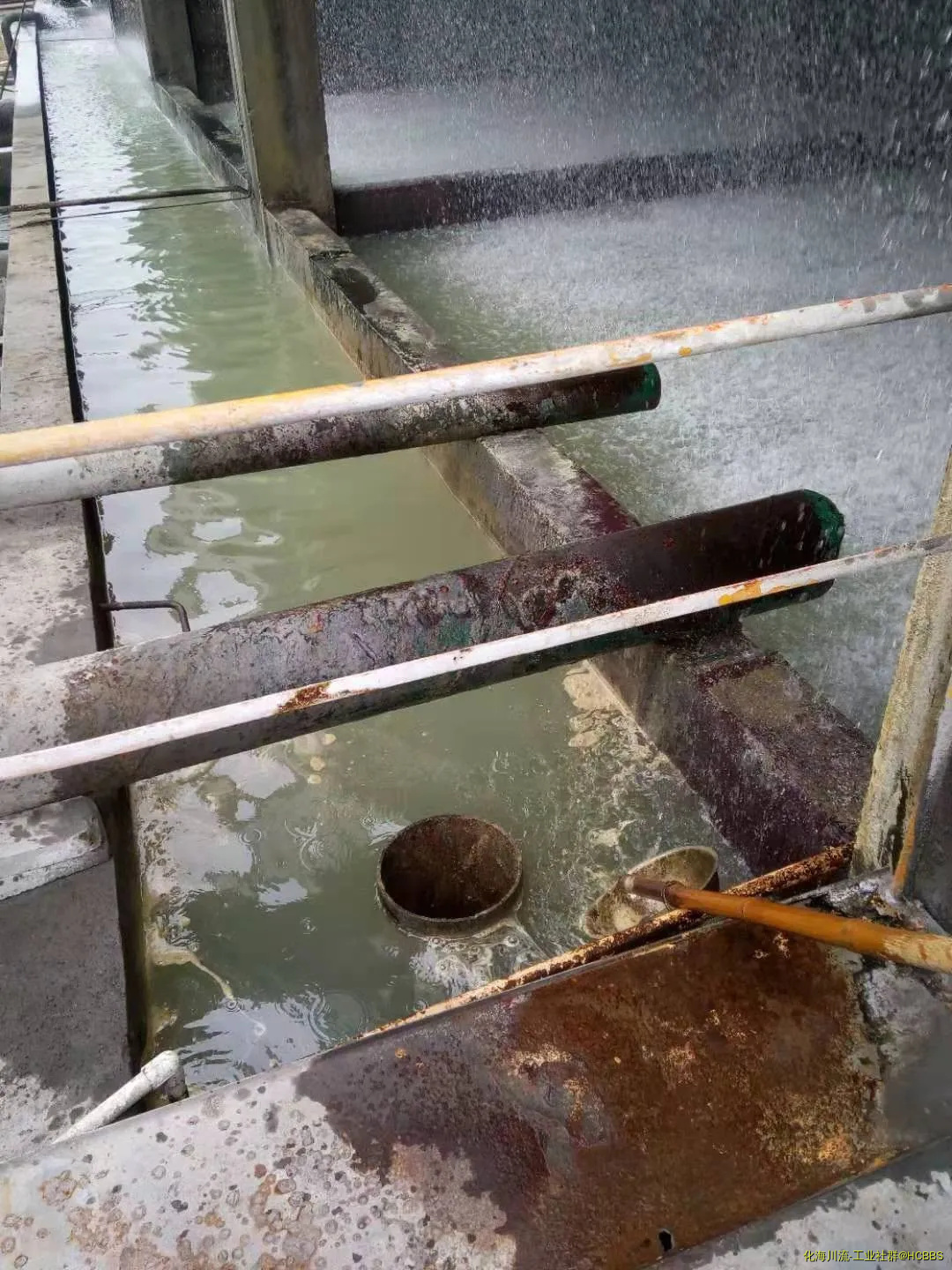

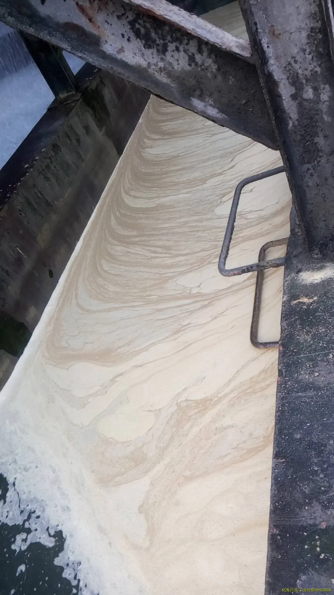

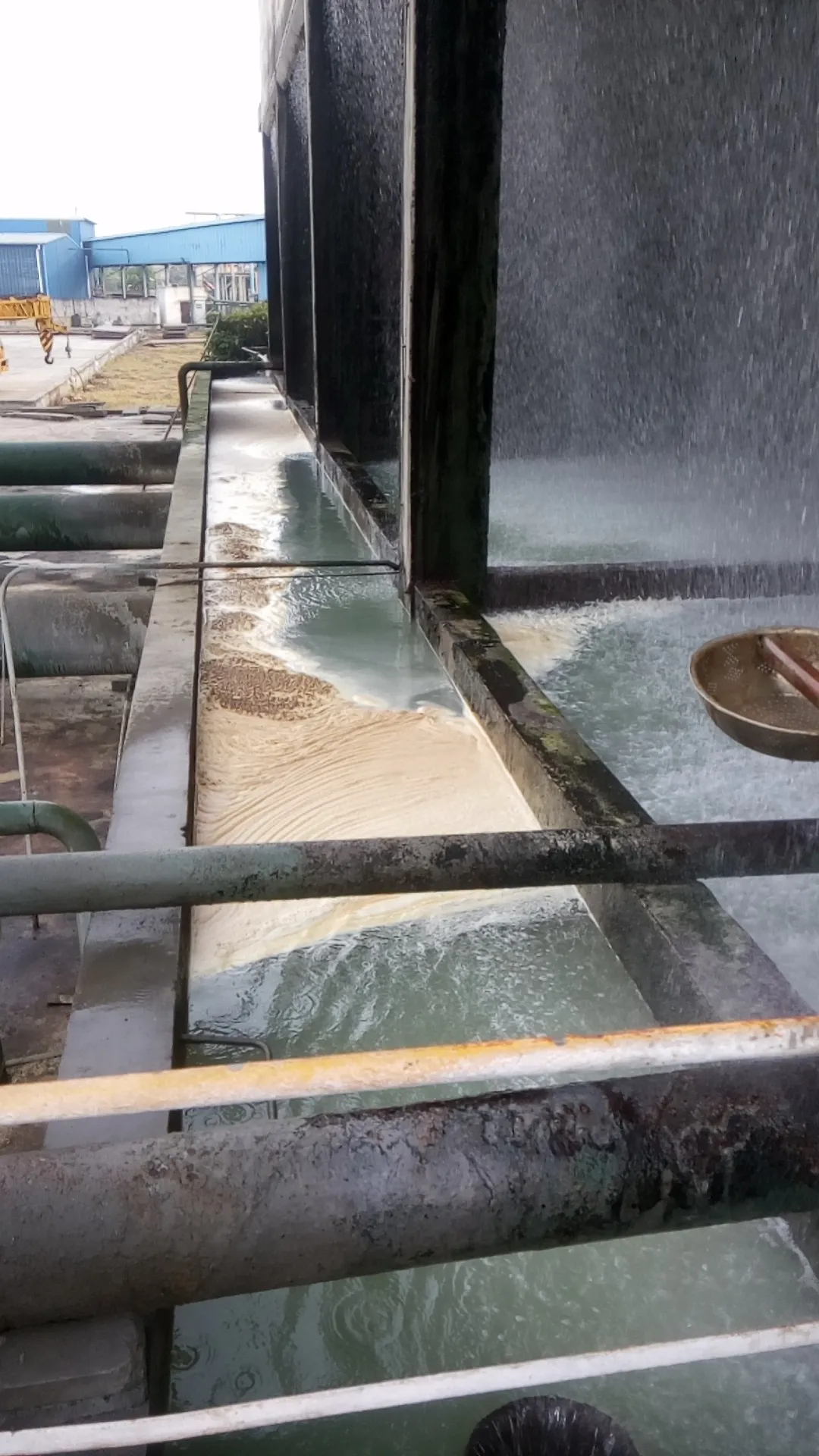

浮沫图片2.webp 浮沫图片1.webp 浮沫图片4.webp 石油炼制企业,今年3月份循环水凉水池开始出现浮沫,加入水处理剂后浮沫大量出现,收集浮沫观察静置一段时间后,表面开始变色发黑,对装置所有冷却器排查泄漏情况无果,请大家帮助分析一下原因!谢谢!

这是收集了浮沫后,静置一天观察表面变色发黑。化验做小试,将浮沫与水混合能互溶。

15606438671VIP会员 VIP会员 | 显示全部楼层       最后访问IP山东省
机泵中的油泄露到循环水中了

二叶知秋楼主 VIP会员 VIP会员 | 显示全部楼层       最后访问IP湖北省
如果是油类,水面应该有油光发亮的现象吧

wx_马国庆55096VIP会员 VIP会员 化海川流M | 显示全部楼层       最后访问IP海南省
这应该是加了杀菌剂后产生的吧,气温逐渐升高,藻类滋生较快,杀澡后产生的杂质
这种情况间断性出现,我们也见到过油类或气体类的物质泄漏到循环水中,但不是这种现象,怀疑是藻类或微生物的分泌物,但没有科学理论做支撑。旁滤系统填料有问题,从3月底至今未投用,现在采取的方式加大药剂的投放量,并置换水来改善水质。

无语_NeE7HVIP会员 VIP会员 | 显示全部楼层       最后访问IP陕西省
比较明显 的是:换热器漏 了,赶快去一个一个的去查吧。
发表于 2021-5-17 07:58:36
你后端换热器的介质是什么?考虑过内漏问题没
发表于 2021-5-17 09:47:36
感觉换热器泄漏的面比较大
发表于 2021-5-18 08:09:04
zxhslmVIP会员 VIP会员 | 显示全部楼层       最后访问IP河北省
感觉应该是物料串相到循环水中了,也就是说有设备漏了。

yyang029VIP会员 VIP会员 | 显示全部楼层       最后访问IP山西省
应该是氧化性杀菌剂造成的,最近是不是加氧化性杀菌剂了;
第二个可能是空气灰大,水质分析浊度或悬浮物

ccjwwVIP会员 永久VIP | 显示全部楼层       最后访问IP广东省
二叶知秋 发表于 2021-5-16 08:01
处理剂应该没有问题,我们还有另外几座凉水塔,也加入同样的水处理剂。
这座凉水塔和其他的补充水的水质/来源是一样的么?
如果和另外几座凉水塔用的是相同的处理剂和相同水质的水,
那应该是这座凉水塔的循环水所经过的系统的问题,
加上你之前提的这个现象是间歇性的,
找这个系统和别的有什么不一样的地方,一个一个去排除:
1.材质?(因为是间歇性的,应该不太可能)
2. 泄漏?工艺里有没有间歇性启动的设备?
或者想想还有没有别的什么不同的地方?
发表于 2021-5-18 10:35:52
第一次5.14日加注强氧化剂后,马上又出现大量浮沫,连续进行池面清理,置换循环水;5.17日再次投加强氧化剂后,暂时没有新的浮沫产生,水质好转。
发表于 2021-5-18 11:08:55
石油炼制企业,主要是焦化、加氢装置的介质,汽油、柴油、蜡油、干气、氢气等。
