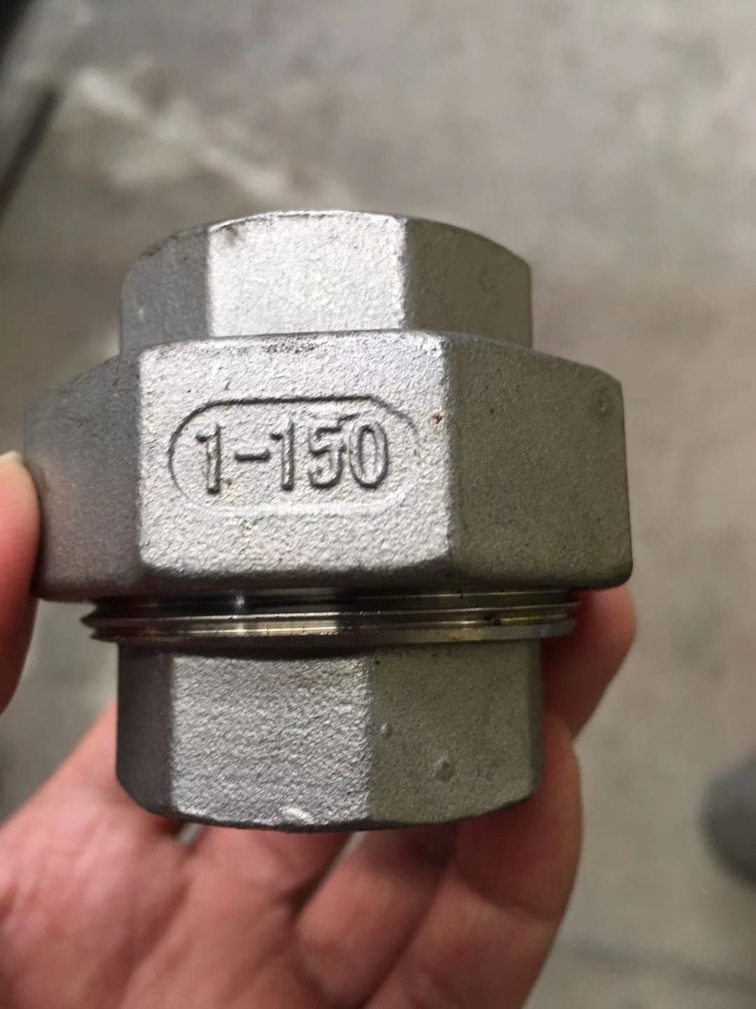

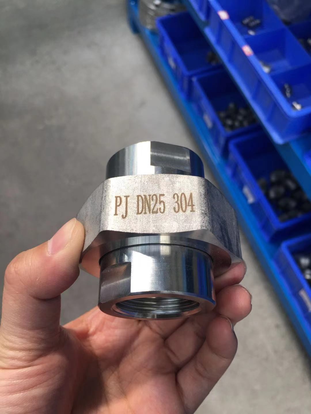

提给采购的条件为:螺纹活接头(55°管螺纹)TUN-Rc《GB/T32294》采购买了两款1寸活接,材质均为304,写着PJ的质量好点,价钱也偏贵
PJ是啥意思,法兰里PJ好像指的是松套法兰,请问这两种活接有何区别?

GB32294为锻制承插焊和螺纹活接头,那么这两个图片哪个属于这个规范里的

第一张图看着怎么像镀锌的。

材质也是304,看着像是铸造的,下面这个看着光滑很多是应该机加工的,但是不知哪个属于这个规范里面的,还是两个都不是规范里的

不锈钢活接头有几个标准,正规产品应该注明标准号。

采购注的标准号就是GB32294,两次买的不一样,就是图片这两种,价格也差很多,不知道哪个是对的,就是属于32294的是哪个

GB32294明确规定产品的钢印应该标注标准号,上面2张照片均无标准号,所以都不是GB32294标准的产品。
