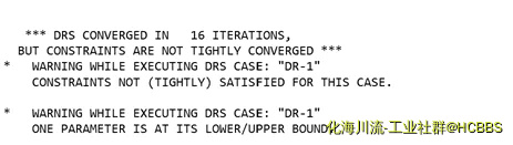

麻烦问一下,就是我做化工计算与软件应用这本书上的1-15,三元体系液液相平衡数据回归计算时总是出现这个错误,是哪里出错了啊,应该怎末改呀 image.webp

仔细检查输入数据,教材上的案例如果有问题,肯定是输入有问题

先检查实验数据有没有问题;选择的模型有没有问题;最后 回归的时候模型的参数及上下限以及初始值有没有选对
