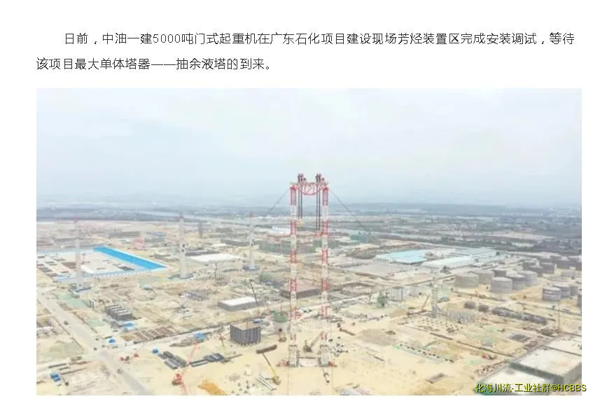

这台目前世界领先单门吊装能力最大的MYQ型5000t门式起重机,隶属于中国石油天然气第一建设有限公司,最大吊装能力为5000吨,最大提升高度160米,最大吊装跨距35米,施工精度可达毫米级。
MYQ型5000t门式起重机由塔架系统、横梁系统、提升系统、吊具系统、行走系统、缆风绳系统、自安装系统和控制系统组成,横梁可组合成14米到35米的跨距,吊具系统采用模块化设计,可实现360 旋转。为了让操作人员能够实时、全面地掌握起重机的各个细节,起重机上的不同部位还配装了34个4K高清可变焦摄像头,其中有18个可以360 旋转。
特别值得一提的是,这台起重机采用液压方式作为提升系统,施工精度达到毫米级,可精准地根据指挥人员的要求,把吊装的几千吨重的塔器上提或下降几毫米。
目前,广东石化项目建设现场芳烃装置区,MYQ型5000t门式起重机赫然矗立,已经完成安装调试。5000吨门式起重机的调试完成,为下一步抽余液塔到货后的吊装打下了坚实基础。据介绍,广东石化炼化一体化项目建设现场土质疏松、承载能力差,为了能让该起重机站得稳、发出力,中油一建在浇筑抽余液塔基础的同时,还专门为起重机浇筑了混凝土基础。为了保证机械正常平稳工作,起重机混凝土基础一共打入109根桩,深入地下34.5米。
抽余液塔是广东石化炼化一体化项目芳烃装置的核心设备,高116米,金属重量约3900吨,吊装重量近4600吨,主吊即为此台MYQ型5000t门式起重机。

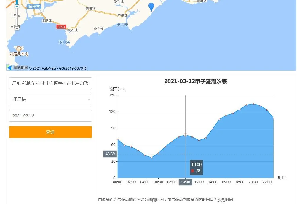

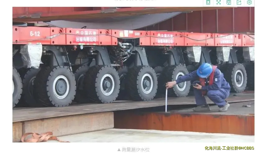

选择了农历29大潮日内的小潮期。

这个也是关键点,外行看热老看不到这些,您也是有心人  详情 回复 发表于 2021-4-29 10:13
