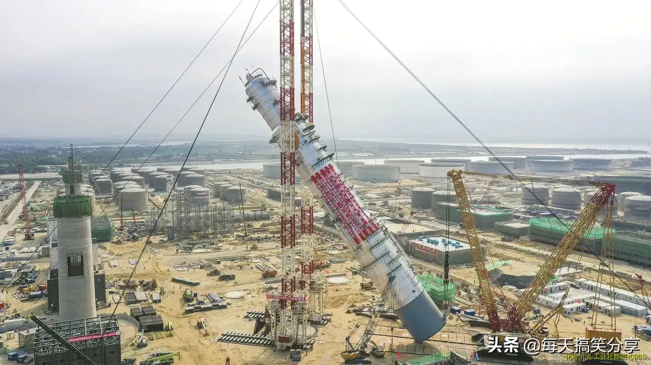

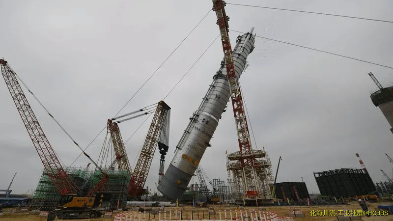

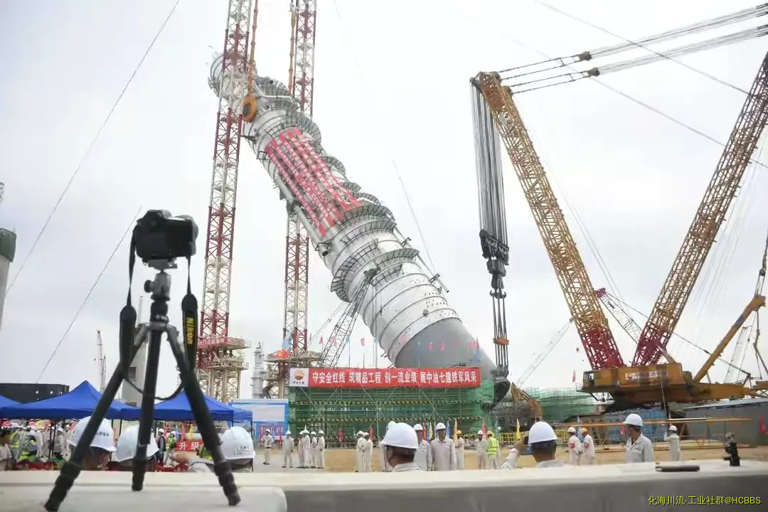

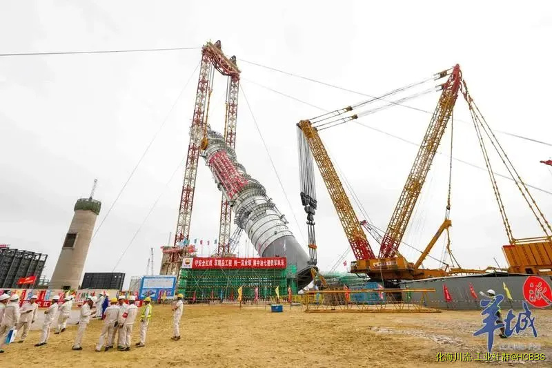

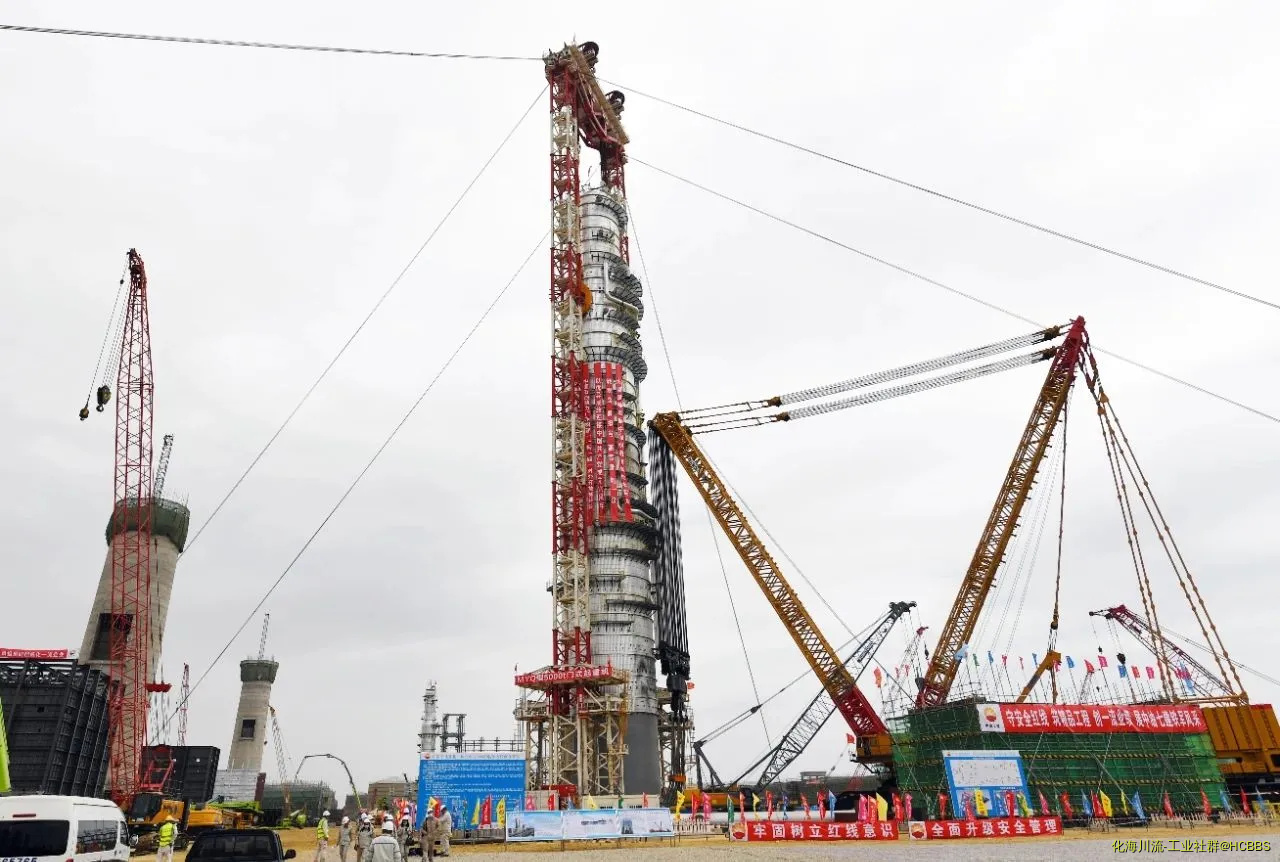

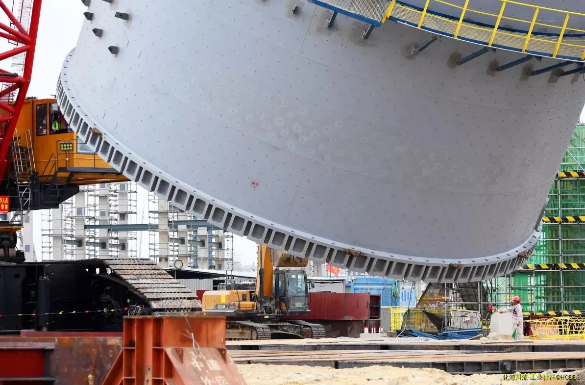

【环球网综合报道】4月17日11时28分,广东石化炼化一体化项目建设现场,中国石油工程建设有限公司(CPECC)第一建设公司5000吨门式起重机、4000吨履带起重机首次“双剑合璧”,历时3小时30分,成功将4606吨抽余液塔吊装就位,一举刷新亚洲最重塔器吊装纪录。

由中国石油工程建设有限公司(CPECC)第一建设公司主导研发的世界最大MYQ 5000吨门式起重机,与“世界第一吊”徐工XGC88000 4000吨履带起重机首次“双剑合璧”,历时3小时30分钟,成功将4606吨抽余液塔吊装就位,一举刷新亚洲最重塔器吊装纪录,展现出中国装备制造、中国吊装的技术实力。

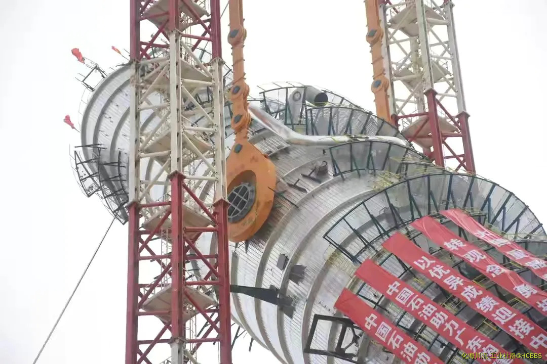

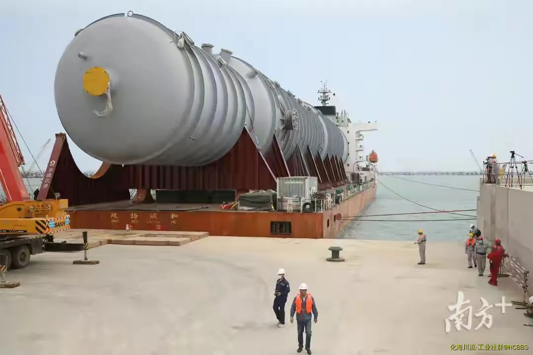

此次吊装的抽余液塔是芳烃联合装置的核心设备,高116米,相当于41层楼的高度;直径13.8米,最大壁厚达145毫米;吊装重量达4606吨,相当于900多头成年非洲大象的重量——它不仅是亚洲最重塔器设备,也是同类塔器中最高设备。

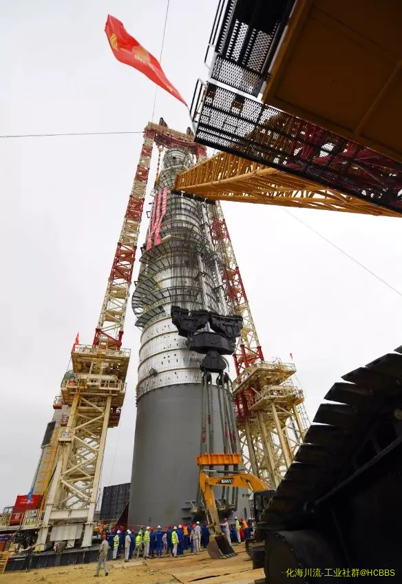

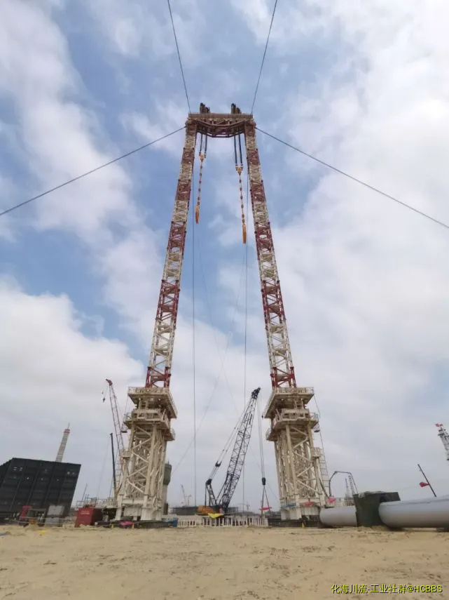

将如此庞然大物实现整体吊装,所采用的起重机也必须是实力超群。MYQ5000吨门式起重机是由CPECC第一建设公司主导研发的世界最大的门式起重机,采用国际领先水平的全液压中孔千斤顶垂直提升技术,在此次任务中担任“主吊”。负责“抬尾”的是堪称“世界第一吊”的徐工XGC88000履带起重机,也是目前国内唯一一款获得欧盟CE认证的四千吨级履带起重机。
值得一提的是主吊耳,5000吨级的吊耳目前在国家标准规范上是没有的。这是由CPECC第一建设公司与科研院所合作,自行设计制造,并用有限元分析,对吊耳及塔壁的强度及稳定性按照强度薄膜理论进行核算,确定设备摆放和吊耳方位、吊耳直径参数等,在吊耳和设备本体接触的地方,设置了多达72个应力检测点,以监测现场吊装情况。

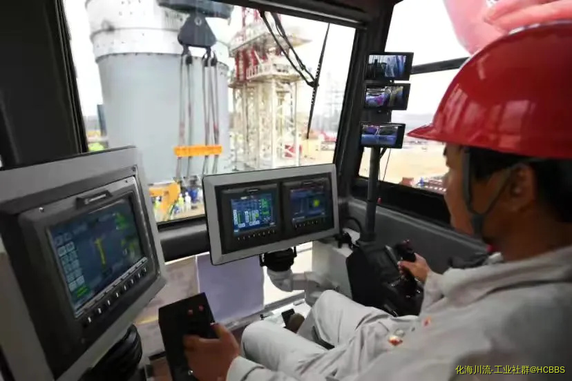

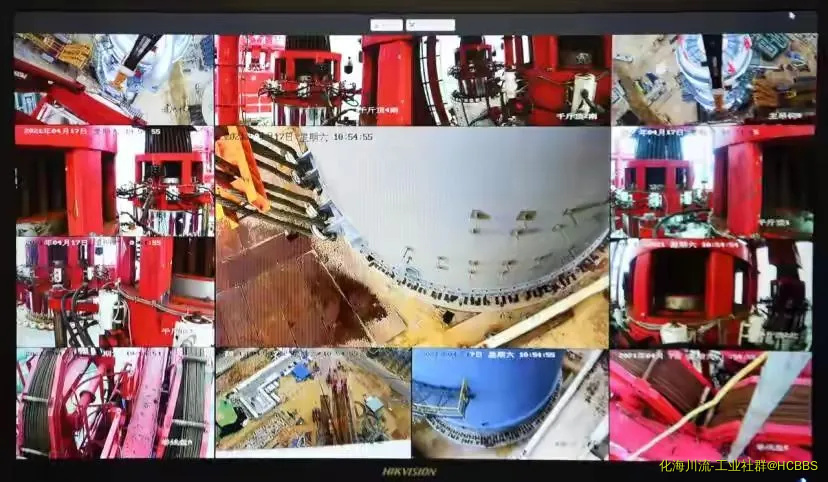

整个吊装过程实现信息化、智能化,全程采用GPS监控、传感器信号传递、计算机自动化操作、智能化无线控制,保证了整个吊装过程安全平稳、一次成功,也为今后大型设备吊装积累了技术数据。

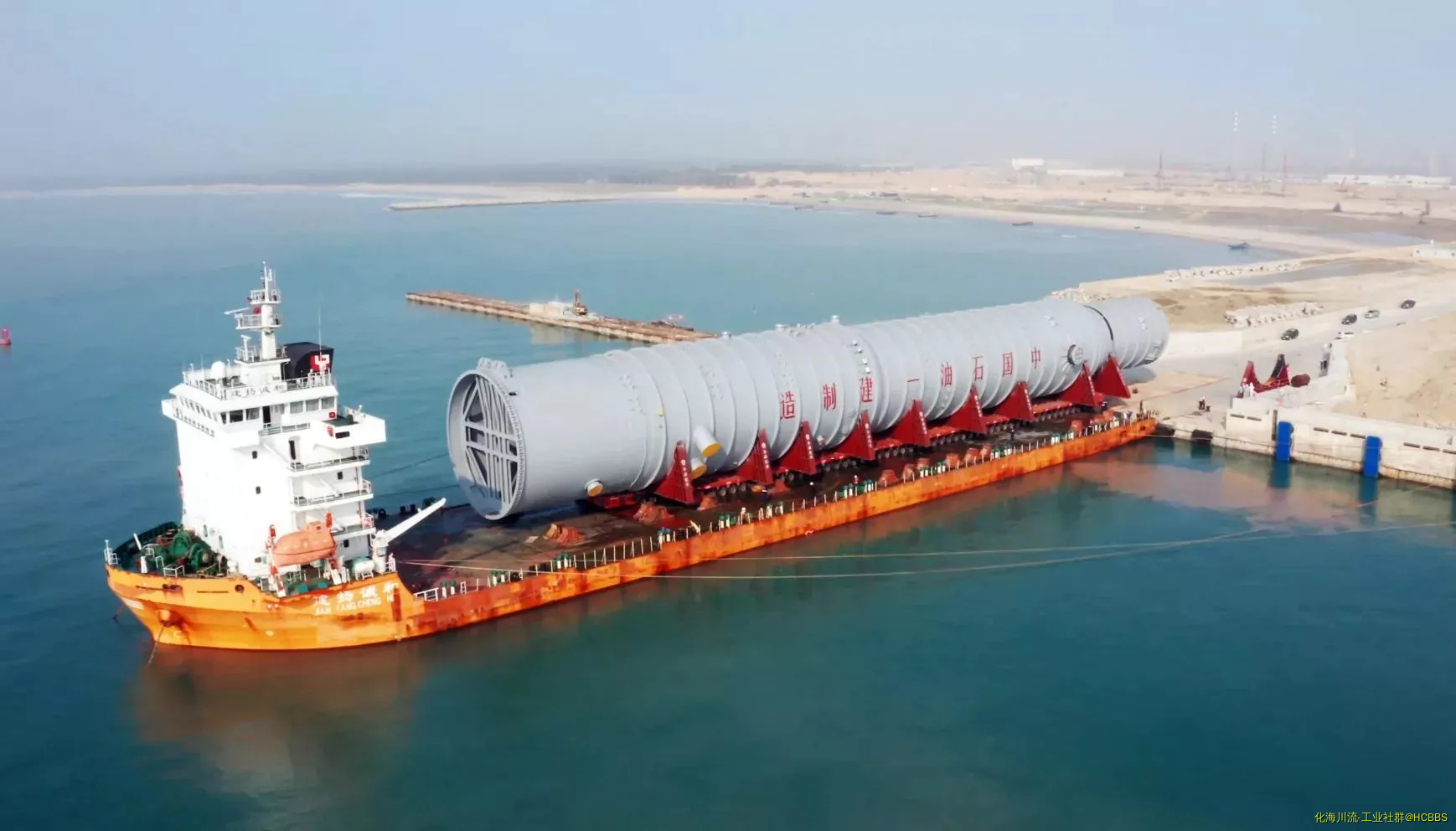

3月8日,净重3940吨的抽余液塔,从江苏启东制造基地码头装船启程,历时6天,于3月13日顺利抵达广东石化炼化一体化项目芳烃联合装置区。设备到达现场后,第七建设公司迅速展开设备吊装前的“穿衣戴帽”工作。3月15日,成立了300余人、覆盖各参建作业队和管理人员的党员突击队,并举行了以“石油工人心向党,建功奋进新征程”为主题的授旗仪式。全体施工人员白班、夜班两班轮流施工,24小时不间断作业。仅用一个月完成工期目标,提前6天完成“突击”目标,为确保吊装工期创造了有利条件。

为确保高116米的抽余液塔顺利安装,广东石化联系兄弟单位提前做好准备工作,最大吊装能力5000吨的国内最先进门式起重机2月中旬就在芳烃装置区完成安装调试。
