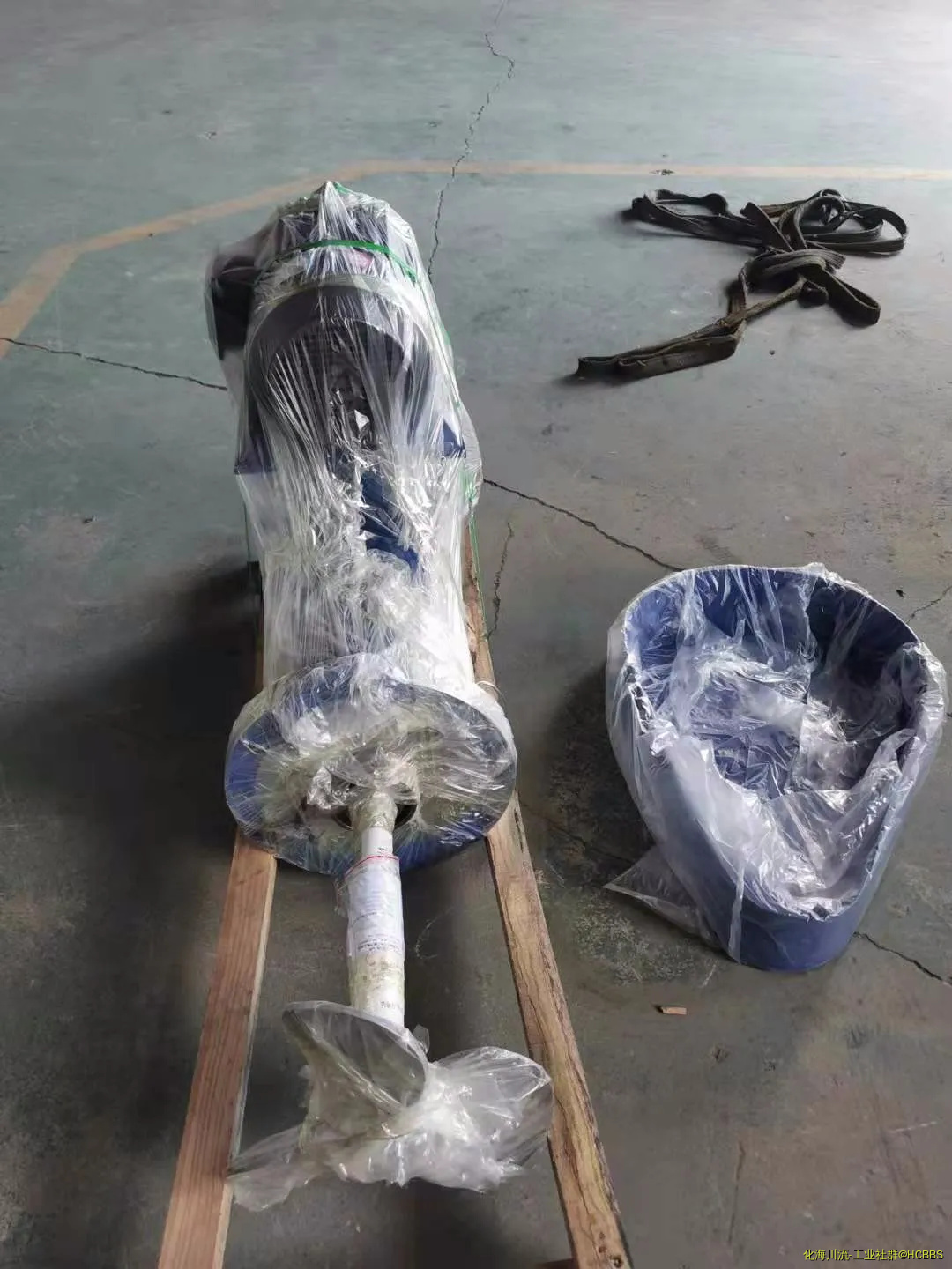

1.电厂脱硫塔侧入式搅拌器一般是在大型贮槽或贮罐中利用一台或多台侧入式搅拌机一起工作,在消耗低能耗的情况下便可以得到良好的搅拌效果。
2.侧入式搅拌机的特点和优势,配置新型传动密封装置,充分运用静密封结构,实现零泄露,比起其他的密封结构都有的优势。配置高效节能推进式搅拌器(三叶轴流式搅拌器叶片,或者三叶推进式叶片效果最佳),搅拌流量大,能耗低,可节能30%,配置K系列减速机(电机功率2.2KW-37KW这个功率段),机构更加合理,安装,运行,维护费用低。配置皮带传动搅拌机(4KW-110KW均可使用)根据罐体尺寸和搅拌工艺要求,合理采用单台或多台侧入式搅拌机组合运用,合理运用侧入式搅拌机的与罐体的安装角度,实现搅拌效果优化,可在要求的混合时间内达到一定的搅拌强度,满足混合速度块,均匀,不沉淀等技术要求。
3.脱硫塔侧入式搅拌器应用于大型容器内具体安装步骤为在罐底起高800mm设置安装法兰,安装法兰需要统一偏右或者偏左10°,往下倾斜10°设计。这样搅拌器转动起来对浆液的推力是最佳状态。
皮带传动搅拌器
皮带传动搅拌器
