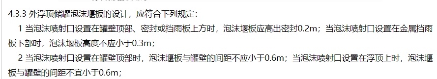

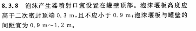

请问GB50737和GB50151关于泡沫堰板的要求不太一样,应该按照哪个标准啊?
在泡沫喷射口安装在罐壁顶部的情况下,737要求是泡沫堰板高于密封0.3m,151则是0.2m。
泡沫堰板和罐壁 的间距也不一样...

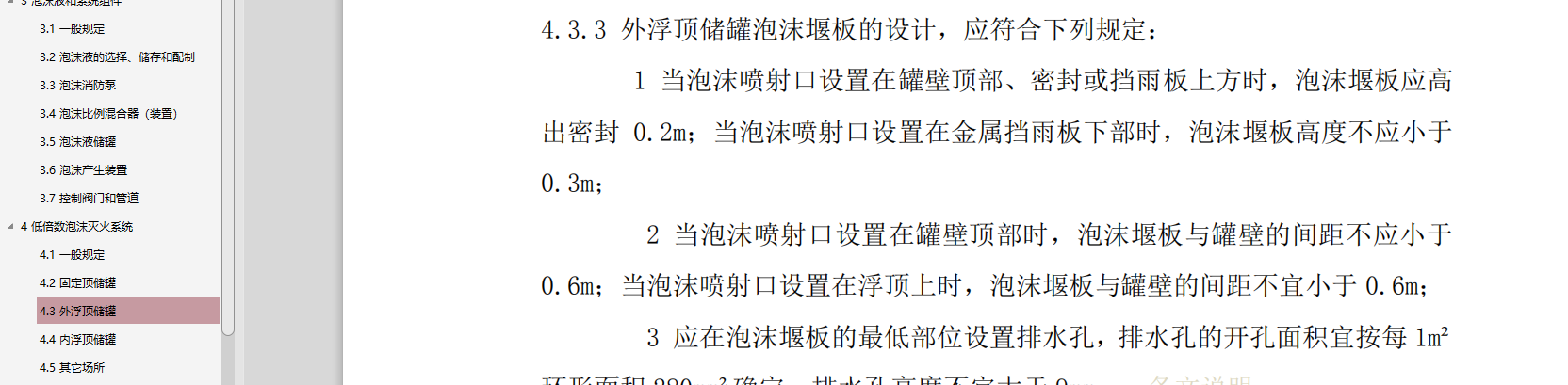

泡沫灭火系统设计规范(GB 50151-2010) 中也没有4.3.3啊?
发表于 2021-4-14 08:05:46
楼主可能是用了旧版的标准 GB50151-2010中是5.3.3条  详情 回复 发表于 2021-4-16 13:16
楼主可能是用了旧版的标准
