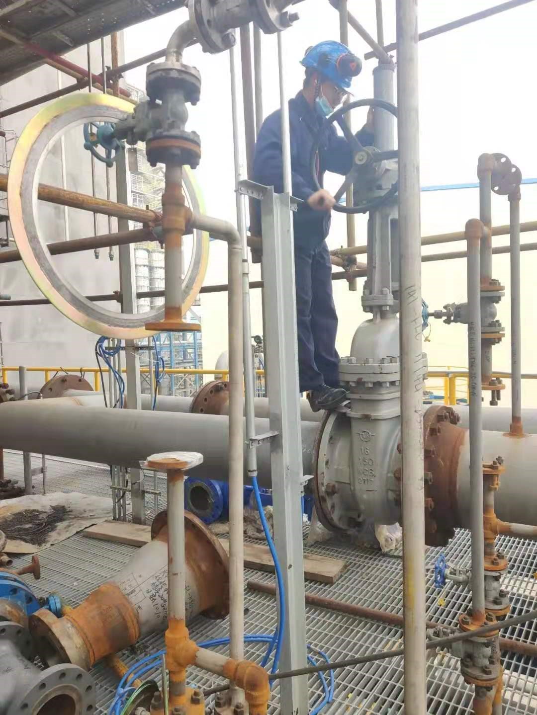

装置进入预试车阶段,生产操作人员进装置进行“三查四定”,这个阀门位置的设计操作人员感到十分别扭。
问:是否需要设计院设计整改?

阀门选型上优化(本质上优化)
或者加操作平台
发表于 2021-4-7 12:17:45
智者明 + 10 热心助人
应该是阀门选型问题。

常见的吧,自己做个平台就可以了  ,设计院整改太麻烦吧

装置还没有中交,设计院是总包商,它不改谁改?  详情 回复 发表于 2021-4-7 17:38

应该说配管设计和阀门选型均有问题,重新改设计也挺麻烦,可视场地情况和方便操作情况增设操作平台。
这类问题在配管设计上普遍纯在,大院相对好一些,中小院问题很多,给工程扫尾带来诸多麻烦,因需依据现场制作,施工单位多是不耐烦。
    接触过的配管专业设计人员曾经问:怎样才能保证设计质量?回答:做两年现场设计代表,再回去搞设计,你就知道了。果不然,几年后又再见到他的配管设计几乎是一审过,施工完成时,施工单位也很欣赏这个施工成果,堪称完美;我们再见面时,其言两年的现场设计代表太值了。

加个平台就行了,再整改跟换阀门,不一定这么匹配了

整个平台,换个电动就得了

要看管道介质,管径,工作量,空间。考虑到大管径管道阀门在空间允许的情况下可直接加装踏步或操作平台,不一定要做变更的

增加一个操作平台或者直接调整一下阀门手轮方向吧,找设计院整改既牵扯到时间、资金等等诸多问题,而且他们还不一定愿意,太麻烦。

最简单的就是将阀门手轮调整90度,直接站在管道上开关阀门

说的有道理,做过现场设计代表,再回去搞设计就有很深的体会。很多设计人员做了几年设计,连阀门的实物都没有看过,更别说现场位置是否适合操作人员操作。

至少需要加操作平台。

闸阀可以改变手轮方向

我的上一个公司有好多个这样的手摇的大阀,高度和这个差不多,都是有平台的。这管子要是有保温就不能这样踩上去了。

实际上,设计人员是不去现场的,所以,好多阀门的位置都是给姚明开关的(或者纸片人等)
