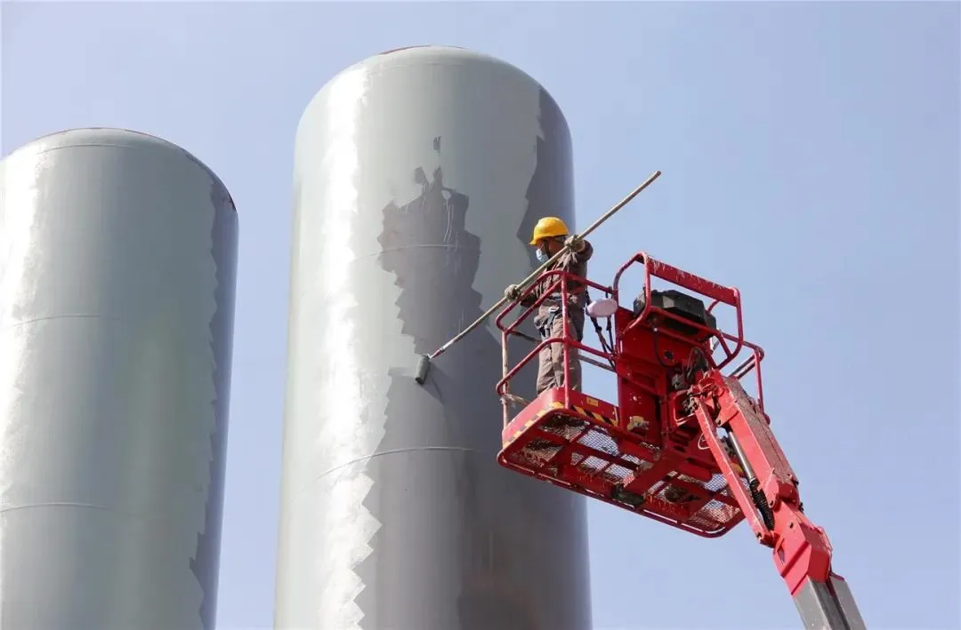

简介--本帖最后由 智者明 于 2021-5-8 18:50 编辑        设备防腐作业,施工单位租赁了登高车投入现场作业。       询问施工单位,说:登高车有效提高现场作业安全系数,提高效率。尤其是在脚手架搭设风险高、使用周期短的场所,有助于降低部分脚手架作业风险。        总感觉别扭,你觉得呢?     更多的绿色环保安全大检修经验分享,请见:      海川绿色大检修系列 https://bbs.hcbbs.com/thread-3213643-1-1.html (出处: 海川化工论坛-化海川流)-登录查看全文

简介--讲的有道理,但不好管控。-登录查看全文

简介--方便快捷,风险降低,效率提高,值得提倡。-登录查看全文

简介--减少登高的风险,提高移动效率,这是最主要的-登录查看全文

简介--是不是不用开高处作业票了?-登录查看全文

为什么不办理高处作业票?高处作业的定义是指凡在坠落高度基准面2m以上(含2m)有可能坠落的高处进行的作业。应该是无论在架子上还是高车上吧?  详情 回复 发表于 2021-4-4 10:19
确实是没有办理高处作业票。  详情 回复 发表于 2021-3-31 11:23

简介--在路上_lXN1e 发表于 2021-3-31 06:50 是不是不用开高处作业票了? 确实是没有办理高处作业票。-登录查看全文

简介--虽然不用高处作业票,但也是有风险的,还是要进行风险分析并制定风险管控方案。-登录查看全文

简介--安全措施还是要有的-登录查看全文

简介--那就用这个来监管吧,(PS:来吧来吧,相约98,年代久远) JG/T 5099-1998        实施:1998-12-01        现行             &n ...-登录查看全文

简介--还是应该进行安全风险辨识并落实相关控制措施的-登录查看全文

简介--脚手架与登高车各有利弊,不一定登高车就好。是不是要考虑风的影响?比如我这里春天几乎天天刮大风,登高车就不如脚手架稳妥。个人见解不一定正确。 ...-登录查看全文

是的,登高车作业人员安全带只能拴在蓝框上,况且手持长柄工具,人员活动不便,一旦液压升降机构出现故障,作业人员会很危险。  详情 回复 发表于 2021-4-3 11:50

简介--登高车不是高处作业么?我们是办理高处作业票的-登录查看全文

简介--减少人员现场作业就是做大的安全,暴露率能降低也行。-登录查看全文

简介--学习了,登高作业还是要办理的,效率确实提高了,-登录查看全文

简介--在路上_lXN1e 发表于 2021-3-31 06:50 是不是不用开高处作业票了? 为什么不办理高处作业票?高处作业的定义是指凡在坠落高度基准面2m以上(含2m)有可能坠落的高处进行的作业。应该是无论在架子上还是高车上吧? ...-登录查看全文

简介--威风的奥特曼。 发表于 2021-4-4 10:19 为什么不办理高处作业票?高处作业的定义是指凡在坠落高度基准面2m以上(含2m)有可能坠落的高处进行的作 ... 基准面2m以上.基准面成了登高车 ...-登录查看全文

这样理解不对吧?  详情 回复 发表于 2021-4-5 09:16
简介--在路上_lXN1e 发表于 2021-4-5 08:49 基准面2m以上.基准面成了登高车 这样理解不对吧?-登录查看全文

简介--我们公司高空管线刷防腐漆现在都是这个高空车,好像只在装置外的管线用-登录查看全文
