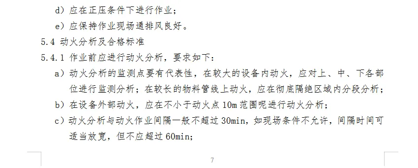

[讨论] 动火作业气体检测间隔
3.3K |2
星洛VIP会员 VIP会员 | 显示全部楼层 |阅读模式       最后访问IP新疆维吾尔自治区
30871里面规定动火作业在气体检测合格30分钟内开始作业,否则要重新进行气体检测,这个30分钟各位怎么理解?为啥是30分钟不是40分钟也不是20分钟?file:///C:/Users/lenovo/Documents/WXWorkLocal/1688849879427786_1970325129025079/Cache/Image/2021-03/企业微信截图_16165775668631.png

给施工,准备时间吧!猜的

尽心VIP会员 VIP会员 | 显示全部楼层       最后访问IP浙江省
标准也是收集各基层企业信息后制定的
可以公司制度从严修改成20min
但要是修改成超过30min,那就看公司敢担责不
