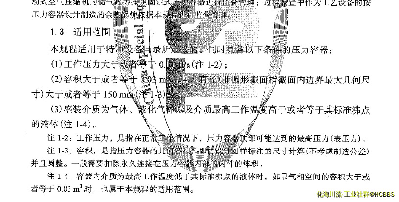

压力容器判定是按工作压力

设计压力高不代表工作压力会大于等于0.1MPa
发表于 2021-3-12 11:45:39
A13562570752VIP会员 VIP会员 | 显示全部楼层       最后访问IP山东省
从自重估算尺寸是够了,介质也没问题,是工作压力不达标吧?
发表于 2021-3-12 13:27:47
914222949VIP会员 VIP会员 | 显示全部楼层       最后访问IP山东省
工作压力,不是设计压力。如果是设计压力的话几乎所有的容器都是压力容器了
发表于 2021-3-15 06:52:14
roabor耿汉子VIP会员 VIP会员 | 显示全部楼层       最后访问IP广东省
是压力容器。如按非压力容器使用,需在市场监督管理局的相应部门备案时提出降级使用,以备考核检查。

《TSG 21-2016 固定式压力容器安全技术监察规程》截图

zhangjun8369VIP会员 VIP会员 | 显示全部楼层       最后访问IP上海市
张君莉 发表于 2021-3-9 16:57
看不懂吗?
同时满足:
1.工作压力(表压)≥0.1MPa;
自己看看清楚吧,都是吸收塔了,工作介质里写得清清楚楚,是“过程气和富液”,会没有气体?现在唯一要确定的是最高工作压力会不会等于或大于0.1MPa(G),如果能达到,肯定是压力容器。

是的,看固容规,20方吸收塔,肯定是工作压力不大于0.1MPag,所以内控就行。
工作压力还是要看前序工艺的,这个光看还是看不出来的。

吸收塔啊,工作压力小于0.1了

这个设备是压力容器,但是,不上类,不归TSG21管,属于类外设备

工作压力小于0.1Mpa就不是容规管辖范围内的容器

工作压力如果小于0.1MPa不属于《固容规》管辖

《压力容器设计工程师培训教程》、《GB/T 150.1-2011》引用的文件《GB/T 29629-2011》和补充文件《HG/T 20580-2011》对压力容器的定义是:压力作用下盛装流体介质的密闭容器。
《特种设备目录》对压力容器的定义则更严格:“压力容器,是指盛装气体或者液体,承载一定压力的密闭设备,其范围规定为最高工作压力大于或者等于0.1MPa(表压)的气体、液化气体和最高工作温度高于或者等于标准沸点的液体、容积大于或者等于30L且内直径(非圆形截面指截面内边界最大几何尺寸)大于或者等于150mm的固定式容器和移动式容器;盛装公称工作压力大于或者等于0.2MPa(表压),且压力与容积的乘积大于或者等于1.0MPa•L的气体、液化气体和标准沸点等于或者低于60℃液体的气瓶;氧舱。”。
个人理解按150设计,就按广义的来理解就行。对压力容器划类的话,按TSG 21-2016中的要求来执行。
