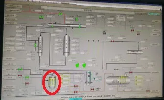

      在加氢、羰化等装置上,反应往往属于气液固、气固反应,氢气、CO等原料气过量加入,未反应的大量气体随着产物物流流出反应装置后,通过降温使反应产物尽可能从混合气流中液化后,再通过气液分离器分离出液体。随后,气体经压缩机(压缩缸)升压重新返回反应装置参与循环反应。可见,气液分离器是这些装置中的核心设备之一。但是,在以往较长一段时段,无论是设计院还是业主都把气液分离器忽视为一台简单的静设备罐子,大不了往里面填一些丝网、填料之类的东西凭经验、“大概加估计”甚至拍拍脑袋以为液体就会从气流中落下去分离开来。在这些类似反应装置上,丝网分离器被理所当然作为气液分离器选项。比方业主提供的其装置DCS截图的分离器如下图:
发表于 2021-3-8 17:48:56
      从该流程图及圈出来的分离器位置可以看出,该分离器作用十分重要:其一、其性能高低,直接决定装置单程产收率。分离器效率低、运行不佳,液态产物单程捕集分离下来的量就少。其二、对后续循环压缩机(循环压缩缸)核心运转设备的正常、低运行维护成本起着至关重要作用。否则,气流带液进入压缩机,轻则造成压缩机“喘振”,重则兼而造成“液击”,甚至造成机毁人伤的严重安全运行事故。其三、循环气携带不少反应产物循环进入反应器,对反应装置催化剂选择性、活性带来危害,周而复始,恶性循环。此外,气流中的液态反应物未能通过分离器有效捕集分离下来,其在反应循环流程中周而复始被冷却和复热,或造成冷量、热能、电耗、水耗的无谓消耗,导致装置运行费用逐渐攀升。

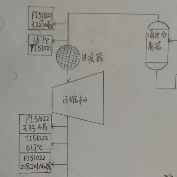

      业主他们的装置循环气分离器也是传统的丝网分离器,其效率低对产收率、运行能耗等方面造成的影响,都一股脑儿推给反应装置催化剂,把板子打给催化剂屁股上。但分离效率低造成循环气带液进入循环压缩机导致压缩机“喘振”“敲缸”,是无论如何让循环气分离器难脱干系。但对于如何对该丝网分离器着手进行技术升级改造,他们只好向设计院求助,设计院也拿不出更好的方案,让他们在循环分离器与压缩机之间,又加上一套过滤器来提高分离效果,但加装后的分离效果改进不大,压缩机仍旧继续“喘振”“敲缸”。这是一张业主手绘的在循环分离器与压缩机之间加上一套过滤器的流程示意图供大家讨论。
发表于 2021-3-8 19:13:40

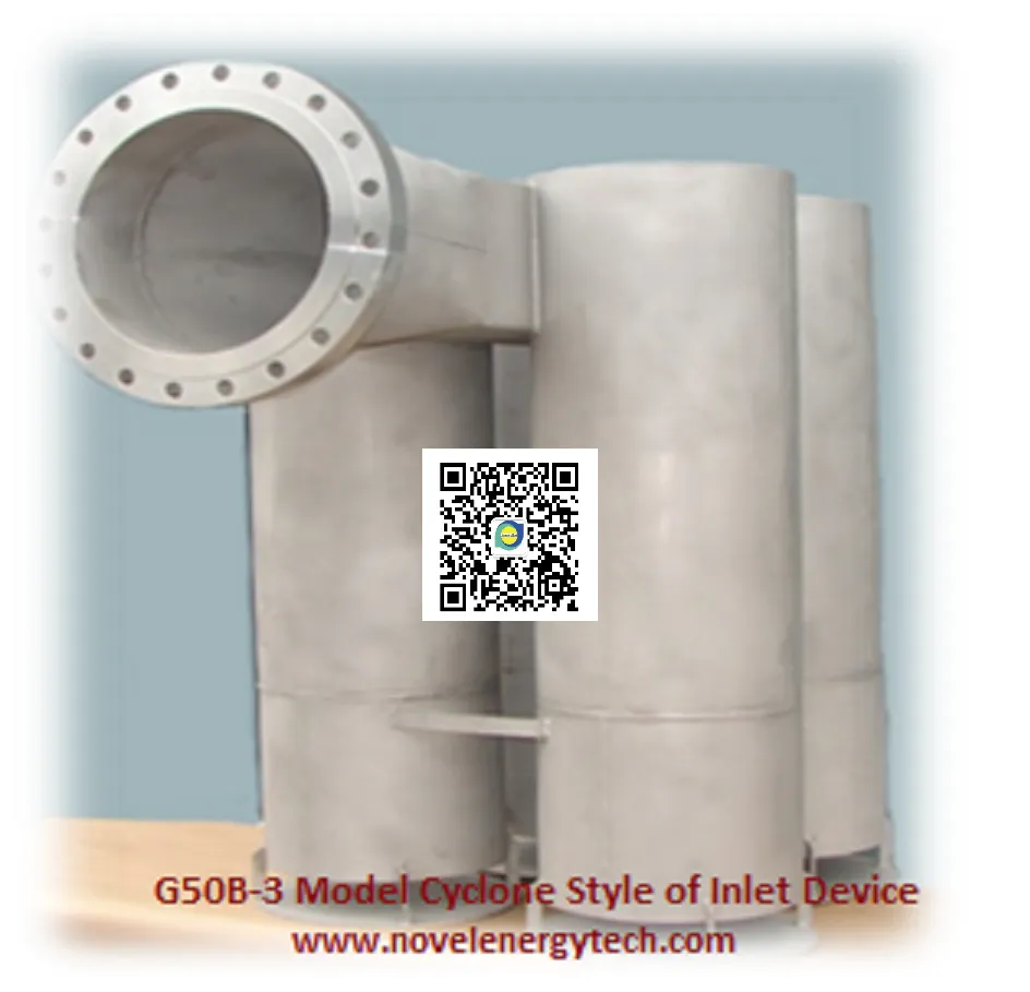

      如果入口混合物流中存在明显的起泡和泥沙物质,则可选择诺卫能源技术公司型号为NOVEL G50B-3型入口分离总成。其图片如下:
发表于 2021-3-9 09:59:07

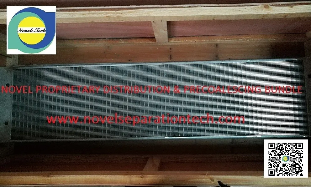

      下图是诺卫能源技术公司一级预分配聚结内件组实物图片,供大家参考讨论。需要指出的是,一级预分配聚结器所采用的Johnson防堵塞结构,需要与聚结内件充分匹配,方可真正发挥出前述功能。
发表于 2021-3-9 10:48:56

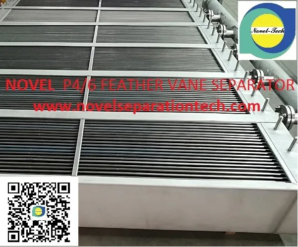

      这里也提供出羽叶分离器精密羽叶分离内件组安装图和实物照片,供大家参考讨论:
发表于 2021-3-9 11:29:00

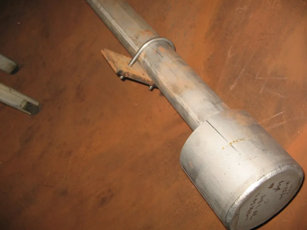

      正如大家所知,国内外绝大多数分离器制造商设计制造提供的分离器,有的分离器压根儿就没有设置独立的降液系统,仍由分离下来的液滴像下大暴雨一般哗哗落入不断连续上升的气流形成气液混合携带周而复始增加分离负荷,导致原本分离能力和效率就不佳的分离设备运行情况更加恶化;还有的分离器,设置了一种大家较为熟悉的传统结构“降液管+液封筒”结构的简陋降液设置,如附图:
发表于 2021-3-9 14:46:33
      这种简陋结构的“降液管+液封筒”,就是通过降液管把分离内件组与液封筒简单连接起来,并把液封筒浸入分离器容器底部积液区。这种结构的降液设置,在运行压力很低的长期稳定工况情形下是可以达到当初设置目的的。但是,一旦在实际运行中遭遇常见的多变工况,比如工况压力明显下降、工况温度显著上升、工况气流流量明显增加、分离内件压降飙升甚至发生堵塞等情形,降液管外联通入口气流的前端压力,远远高于气流出口压力,分离器气流入口与出口之间产生的压差明显大于长度固定的降液管液柱形成的压差时,降液管外部压力瞬间把分离器容器底部大量浸没液封筒的液体压入降液管和分离内件组,导致出口气流瞬间大量带液对后续高速运转设备如压缩机组造成灾难性危害。我曾在羽叶分离器相关技术帖中详细分析“降液管+液封槽”在运行压降飙升情形下产生“虹吸效应”的原因,并提供了形象的压差驱动图片。请大家关键词搜索“羽叶分离器”阅读相关技术贴。      目前有不少业主向诺卫公司反馈,其压缩机在其入口分离罐现场液位计看不到液位情形下,压缩机时而被入口带液气流冲击造成“喘振”、“敲缸”和“缸裂”事故,业主觉得“不可思议”。
      大家通过我们分析讨论后,知道入口分离器在没有液位情形下却使气流大量带液进入压缩机造成“喘振”“敲缸”甚至损坏的主要原因了。

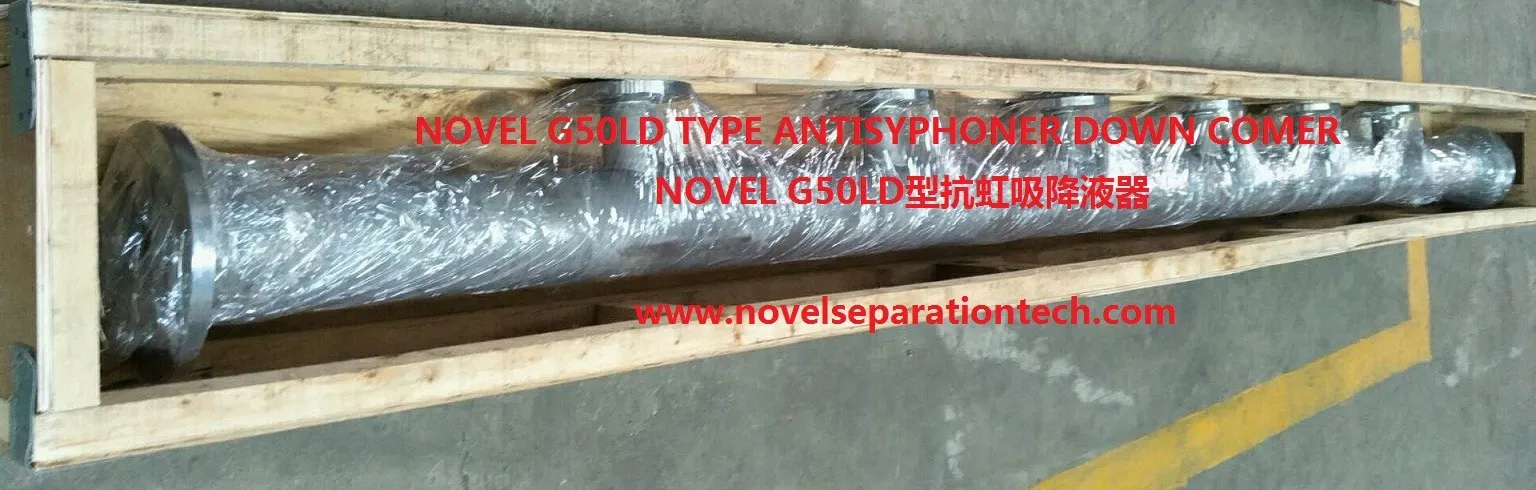

      附图是诺卫公司羽叶分离器“抗虹吸短路”降液系统内件组之降液管汇收发货开箱照片,提供给大家参考讨论。
发表于 2021-3-9 15:38:42
