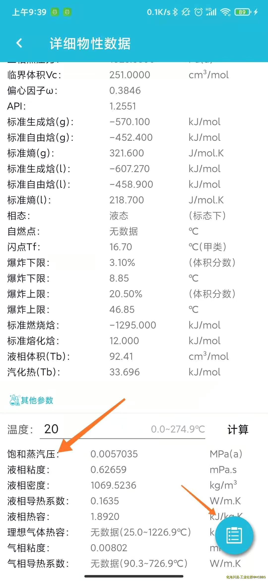

如题,V11,物质为碳酸二甲酯,能搞出温度与蒸汽压的曲线来,但不知何处查安托万常数。百度出来的都是老版本的,出入大,求大神指导一下。

化工计算APP可以非常方便的计算饱和蒸汽压。
点击右下角的计算书按钮,就可以看见具体计算公式的参数。
