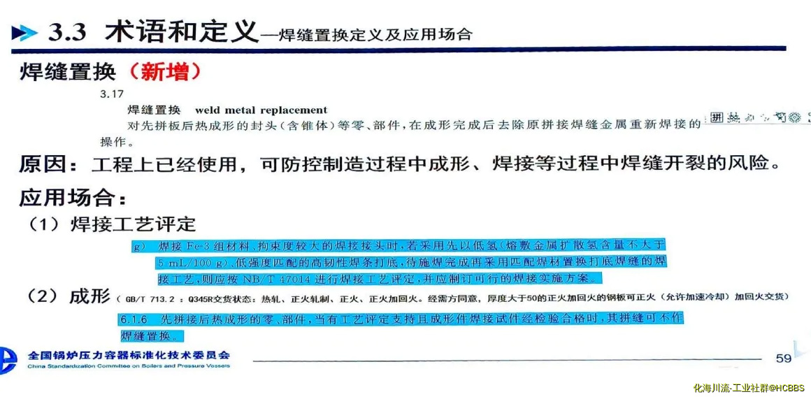

GB/T150.4-2024   6.4.7先拼板后热成形的封头(含锥体),当有工艺评定支持且封头焊接试件经检验合格时,其拼缝可
不作焊缝置换。
发表于 2025-4-7 14:00:57
15269377660楼主 VIP会员 永久VIP | 显示全部楼层       最后访问IP山东省
终身会员  |  头衔:  【设计工程师】
GB/T150.4-2024     3.17
焊缝置换weld metal replacement
对先拼板后热成形的封头(含锥体)等零、部件,在成形完成后去除原拼接焊缝金属重新焊接的
操作。
发表于 2025-4-7 14:02:34
终身会员  |  头衔:  【设计工程师】
GB/T150.4-2024  7.3.1  g)
焊接Fe-3组材料、拘束度较大的焊接接头时,若采用先以低氢(熔敷金属扩散氢含量不大于
5mL/100g)、低强度匹配的高韧性焊条打底,待施焊完成再采用匹配焊材置换打底焊缝的焊
接工艺,则应按NB/T47014进行焊接工艺评定,并应制订可行的焊接实施方案。

按3.17热冲压,热旋压的先拼板封头都 要做焊缝替换了,这变化也太大了吧
发表于 2025-4-9 15:50:07
问题是以前也没有出问题,改的增加成本,不是瞎折腾吗?  详情 回复 发表于 2025-4-12 10:46
终身会员  |  头衔:  【设计工程师】
