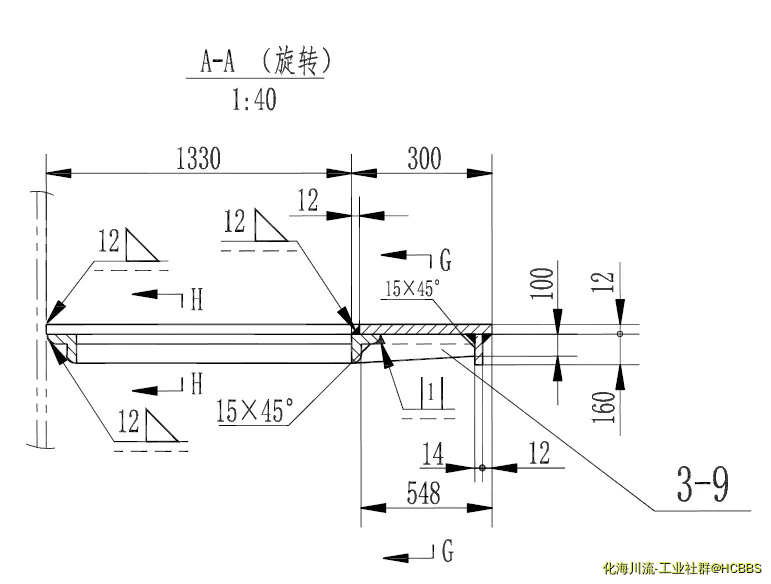

[求助] 关于外浮顶储罐焊接标识问题

15x45°应该是指那边的倒 角,两个竖杠中间1是标准的焊缝
