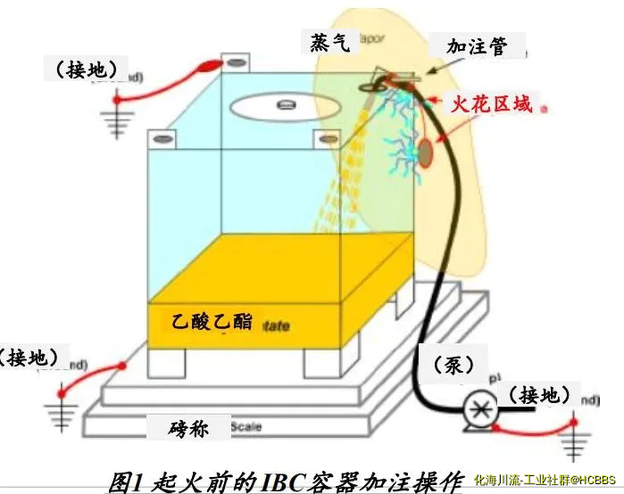

2007年10月29日,一名操作人员将加料软管上的一段加注短管放入到一个金属制中型散装容器(IBC)顶部 的加料口中,并在加注短管上挂了一块有重量的钢制配重,以固定其位置。操作员打开阀门,开始向容器加注,然后他走到房间另一边。很快他就听到了“砰”的一声,随即他看到容器已被火焰吞没,加注短管掉在地面上,继续涌出乙酸乙酯。同样,这个容器之前也已接地,然而液体流过非导电软管时产生了静电,加之这种顶部加注的方式使得大量的蒸气从加注口逸出,最后被钢制配重和容器之间产生的静电火花点燃。

类似操作,一定要使用金属软管,在金属软管前部加一段直管插入到吨桶的底部,同时吨桶和进入软管同时使用静电接地
