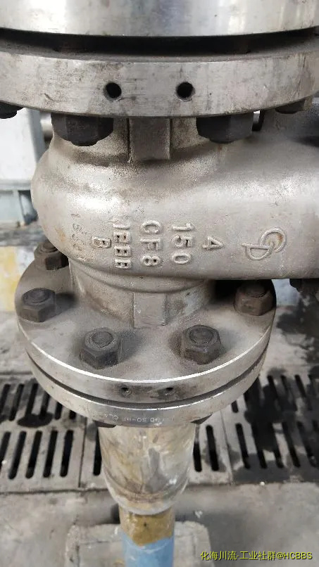

[讨论] 阀门上的孔有什么作用?
2.3K |3
yuanlebin2008VIP会员 VIP会员 | 显示全部楼层 |阅读模式       最后访问IP山东省
阀门上的孔是干啥的,有内丝

luoquanVIP会员 VIP会员 化海川流M | 显示全部楼层       最后访问IP山西省
衬里法兰么?孔为泄漏检测孔。

静电跨接
