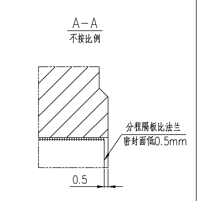

看到一份图纸,标注如下,求助这个在哪个标准或者书籍中有出处么?谢谢
感谢13楼给出的答案。 GB/T151-2014  8.6.1  管箱隔板密封面应与管箱法兰的环形密封面平齐或略低于环形密封面(控制再0.5mm以内)。

这是什么法兰,是不是有特殊要求

对的,标准上有

请问在那个标准上啊?麻烦给详细说下,谢谢。

GB151是这样规定的

麻烦再看下修改后的帖子,我说的不是分程隔板宽度。

貌似没注意到哪个标准有类似的规定,不过做过几次,都是项目规定。

那条不只是宽度的规定,对深度也有,是对隔板槽的规定,这是我国规定,你那个是自行设计的应该参考国家标准。

为保证密封,隔板一般与法兰密封面平齐,

你看看管板上面隔板槽还有垫片是什么样的,只看一边不能说明什么

为优先保证法兰密封面的密封。

为保证密封,分程板法兰密封应该平齐

GB/T151-2014中P105页8.6.1条有规定
厉害,谢谢找到了。

我一般要求平齐,低0.5不好操作。

个人认为:是不是制造的预留量,待管箱热处理后精加工之用?

分程隔板比法兰密封面低为好,管箱法兰好密封,分程隔板比法兰密封面高封不住了。
