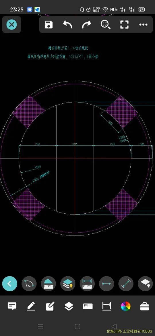

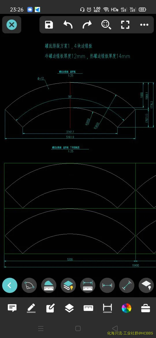

这个罐运行高温400度,整个罐体百分之百x射线拍片
请问底板怎么贴底片,我的想法就是架空800-1000高度,操作氩弧焊打底,电焊盖面,请问各位可行?真不知道直径30米直径的怎么操作拍片的,各位留下观点共同学习

底板???所有拼接焊缝都是对接吗
发表于 2021-2-2 02:07:35
我的名片油罐18877229966楼主 VIP会员 VIP会员 | 显示全部楼层       最后访问IP江西省
沙漠里的游鱼 发表于 2021-02-02 02:07
底板???所有拼接焊缝都是对接吗
是的
发表于 2021-2-2 11:39:46
底板???所有拼接焊缝都是对接吗
是的对接,边缘板是圆弧板,不是弓形边缘板,对接焊缝不加扁铁,边缘板中幅板全部采用对接,x射线,怎么贴底片
