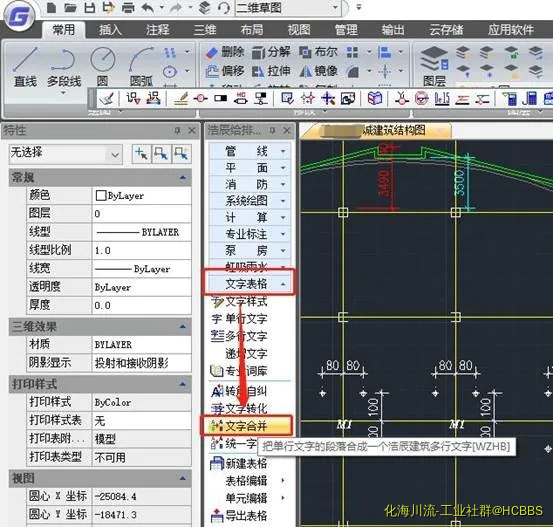

首先打开浩辰CAD给排水软件,然后找到菜单位置:[室内设计]— [文字表格] —[文字合并]。如下图所示:
单击菜单命令后,命令行提示:
请选择待合并的单行文字<退出>:一次选择图上的多个文字串,回车结束
[合并为单行文字(D)]<合并为多行文字>: 回车表示默认合并为一个多行文字,键入 D 表示合并为单行文字
移动到目标位置<替换原文字>:拖动合并后的文字段落,到目标位置取点定位。
