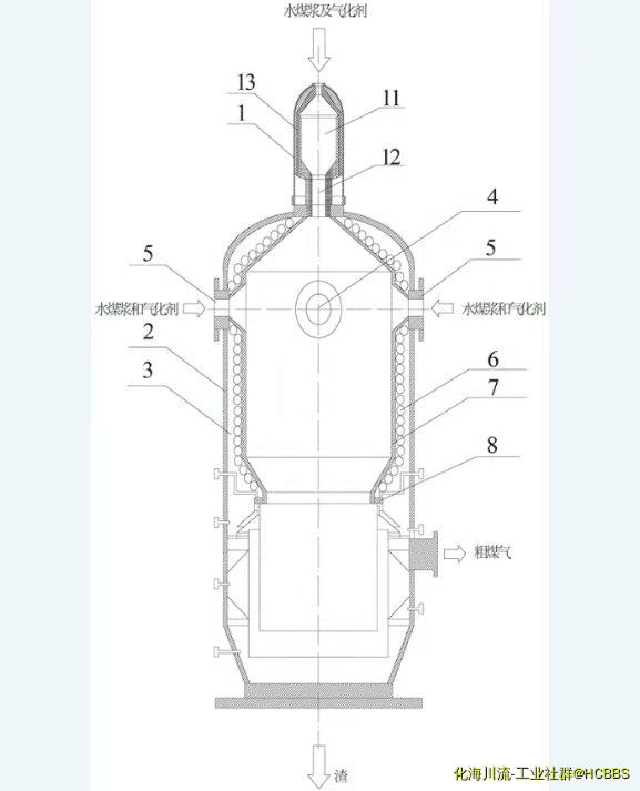

求教这是一种什么炉型?谁家的设计?有没有接触过的或者听说过哪家单位有用的?

简介--有没有这方面的介绍?只清楚华东理工的对置多喷嘴,这个顶上一个单喷,下面是对置多喷水冷壁,是谁家设计的?-登录查看全文

请教专家@kyr  详情 回复 发表于 2021-1-7 18:40

简介--智者见笑了,谈不上专家,只是懂点,我抛砖引玉下, 这张图应该是某一个专利的附图,看结构燃烧室是水冷壁5喷嘴,现有的五喷嘴在新奥的浆粉耦合气化上用过(耐火砖炉型),也是新奥、华理、六院合作吧,计划全年下半 ...-登录查看全文

简介--我刚进行了相关的检索,这个是一个水冷壁四喷嘴气化技术,创新点:1.水冷壁2.顶部为点火烧嘴;主要解决:本发明所述设置点火炉头的水冷壁水煤浆气化炉解决了现有的水冷壁式水煤浆气化炉在启动时点燃困难的问题。 这 ...-登录查看全文

你的头像就是这个炉型 要工业化???  详情 回复 发表于 2021-1-22 02:24
