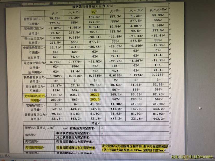

[求助] SW6用4732计算管板
2.7K |6
跳转到指定楼层
000245VIP会员 VIP会员 | 只看该作者 回帖奖励 |倒序浏览 |阅读模式       最后访问IP湖北省
简介--如题如图,按4732计算时,计算书中“壳体端部总应力”是怎么算得的?这个值经常还算不过。哪些是影响它的主要因素?怎样处理?-登录查看全文

waqds000VIP会员 VIP会员 | 只看该作者       最后访问IP浙江省
简介--1.省钱就局部加厚,按GB151 7.4.6.5   2.整体加厚筒体 3.加厚管板-登录查看全文
发表于 2021-1-5 16:12:04
你说的对,但是我是想知道根本问题在哪?这个应力是怎么计算来的?公式  详情 回复 发表于 2021-1-13 09:12
沙漠里的游鱼 + 5 热心助人
3
简介--waqds000 发表于 2021-1-5 16:12 1.省钱就局部加厚,按GB151 7.4.6.5   2.整体加厚筒体 3.加厚管板 建议加厚管板到40mm 你计算再试试看-登录查看全文

夏风_OXKSVIP会员 VIP会员 | 只看该作者       最后访问IP山东省
简介--本帖最后由 夏风_OXKS 于 2021-1-7 10:26 编辑 1,如果考虑存在温差应力,筒体厚度尽量小然后同时加厚管板进行试算,不考虑问温差作用则筒体局部加厚管板厚度尽量小2,延长端兼做法兰时法兰螺栓圆直径尽量小一些 ...-登录查看全文

000245楼主 VIP会员 VIP会员 | 只看该作者       最后访问IP湖北省
简介--waqds000 发表于 2021-1-5 16:12 1.省钱就局部加厚,按GB151 7.4.6.5   2.整体加厚筒体 3.加厚管板 你说的对,但是我是想知道根本问题在哪?这个应力是怎么计算来的?公式 ...-登录查看全文

gothshadowVIP会员 VIP会员 | 只看该作者       最后访问IP甘肃省
简介--请问楼主的疑问解决了吗,我也是计算过程中出现壳体端部应力不通过,找了151和4732标准,没发现校核壳体端部应力的公式,为什么SW6里边会有这一项。 ...-登录查看全文
简介--gothshadow 发表于 2021-03-19 09:31 请问楼主的疑问解决了吗,我也是计算过程中出现壳体端部应力不通过,找了151和4732标准,没发现校核壳体端部应力的公式,为什么SW6里边会有这一项。可以改垫片内外径尺寸,但是 ...-登录查看全文
