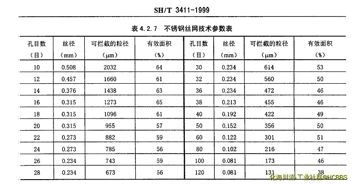

如题,请问大神们 不锈钢丝网技术参数表中有效面积%多少表示什么?如下图

看样子像  流体流通截面积
发表于 2021-1-5 09:37:22
网孔面积占网格面积的百分数。
举例:孔目数为10目时,网格边长=1/10英寸=2.54mm,网孔边长= 网格边长 - 丝径  = 2.54 -0.508 =2.032mm (即表中的可拦截粒径),
          有效面积(%)= 网孔面积/网格面积 x 100% = (2.032/2.54)**2 x 100% = 64.0%

楼上的正解。不过不知道是不是公式显示的问题,公式是两个面积相除(即边长的平方的比值,不是**2)。

那按照这个算法,过滤器的有效面积越小,拦截的颗粒直径越小, 是否可以理解成过滤效果更佳。但实际使用可能越容易堵塞,造成压降增大。
发表于 2021-1-6 13:49:08
是这个道理 所以要进行冲洗和试运行,这个期间的过滤网可以大一点,过滤掉粗的杂质 定期检查过滤网 合理选择过滤网的大小,并不是越小越好  详情 回复 发表于 2021-1-7 18:56
沙漠里的游鱼 + 3 深入讨论
超人回来过 发表于 2021-1-6 13:49
那按照这个算法,过滤器的有效面积越小,拦截的颗粒直径越小, 是否可以理解成过滤效果更佳。但实际使用 ...
是这个道理
定期检查过滤网
合理选择过滤网的大小,并不是越小越好

有效面积过滤精度是2个概念,但同一技术规格的材质也存在因果关系
       有效过滤面积说白一点就是过滤器内滤网的总面积去掉滤网材料所占的面积,按截图给的参数举例:如果丝网过滤器过滤面积是1m2,过滤精度是10目,实际上丝网过滤器的实际(有效)过滤面积是:0.64m2,0.36m2是纵横交错的丝径所占的面积。
       滤材的有效过滤%比是选择、制造过滤器的最基本因素,比如咱们管道中需要安装一过滤器,管道是DN100,且不论过滤什么物料,压力,温度,粘度等因素的影响,理论上选择多大的过滤器,先看管道(或过滤器进口)大小DN100的截面积大约为78.5cm2,若选择过滤精度10目,按截图丝网参数,滤网表面及不能小于122.6cm2(122.6×64%),若是选择30目过滤精度,滤网表面积则不能小于148cm2,也就是滤网实际流通面积不能小于管道或过滤器进口的面积;因物料粘度、固体含量、更换清洗滤网的周期等因素影响,过滤器滤网的有效过滤面积至少应是过滤器进口截面积的3倍以上(除非极少数情况下的洁净液体)。

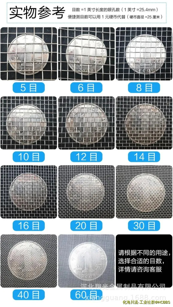

       过滤精度若用目数定义的话,就是单位面积材料上的极限开孔率/数(不浪费材料的情况下的最多开孔数量,不管开圆孔,方孔或开孔布局...),目数的各国定义也不一样。 image.webp
       如同一直径构造成5目和40目滤网,5目相对40目滤网:孔大,数量少,过滤精度低,有效面积大(丝的数量少),所以过滤精度不同有效面积比。
       不同材料构造成的滤材,其过滤精度和有效面积%没有规律可言,如:丝网,冲孔网,丝毡烧结滤材,粉末烧结滤材等
        过滤器的选型或制造,应根据物料的特性、工艺目的、操作使用方式等确定滤材的类型,再根据滤材的类型选择设备的大小;过滤器选择时实际使用经验非常重要,有时一种相似物料的添加都会造成整体物料性质的改变。
        过滤器铭牌上标注的过滤面积一般是滤材的表面积,有效过滤面积则需根据不同滤材的有效面积比计算
