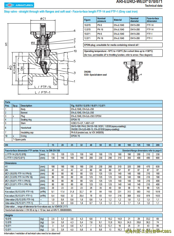

[求助] 求助国内有没有做软密封斜阀瓣截止阀

哪位大神科普一下,为什么要做这种结构的截止阀?用软密封闸阀不是很合适吗?
发表于 2021-1-4 20:20:56
lushiruVIP会员 VIP会员 | 显示全部楼层       最后访问IP浙江省
找德国ARI要吧,好像只有他们还这么做。软密封闸阀比这好。
发表于 2021-1-5 15:56:58
肖权楼主 VIP会员 VIP会员 | 显示全部楼层       最后访问IP辽宁省
image.png 这个阀可调流量
