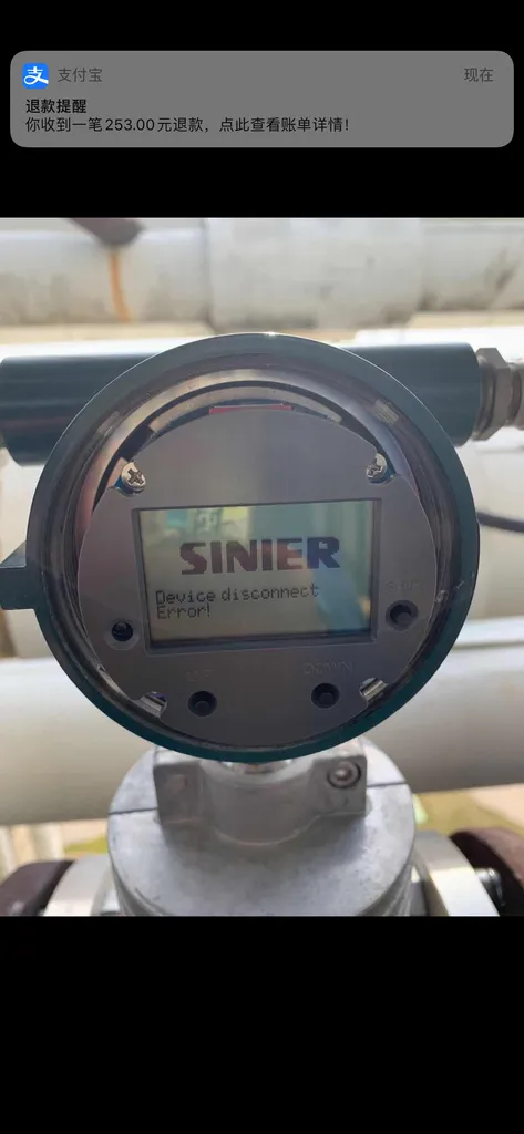

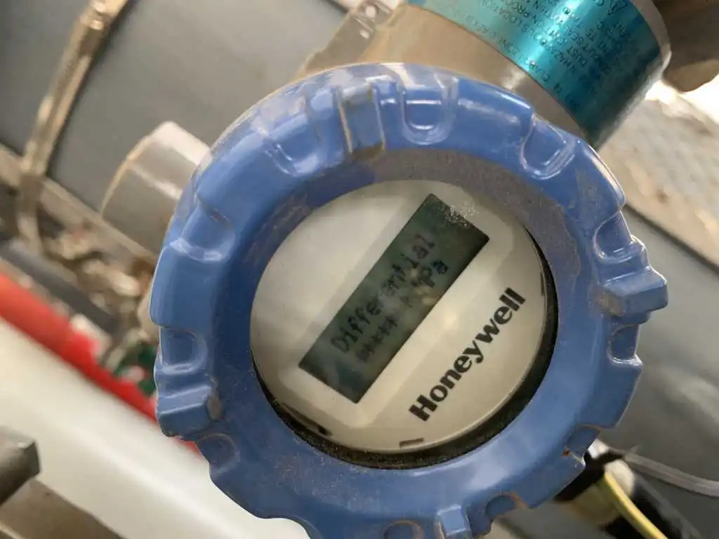

压力表显示异常,断电重启也不行。蒸汽流量计偶尔就会显示这样,过会也能正常显示流量。

设备没有链接,传感器虚焊了。要不就是怀了

虚连、设备故障

显示屏后面 转换模块插拔接口松了吧

传感器、电路板接线接触不良可能性最大,另外测试下电压是否稳定。

拆开看看排线插头是不是松了
