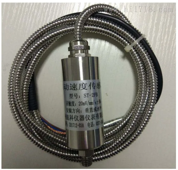

海川WangVIP会员 VIP会员 | 显示全部楼层 |阅读模式       最后访问IP江苏省
如图,此种安装方式的振动传感器,在停机的时候,仍然有振动数值显示,不归零,如何解决,可以调零点吗,可以的话如何操作呢

参考说明书,可以调校

表壳要是能打开里边就有个电位计可以调整零点,若是外壳不能打开那就是一体的就不能调整。

这种估计自己调校不了, 那个大块头是用胶密封的, 拆过, 电锯弄开的。  最后换成本特利的  探头+前置器的了。
发表于 2020-12-15 21:09:05
要调也是在二次表那里调,探头这里弄不了的。
发表于 2020-12-16 11:42:26

这个一般都是封死的,没法调。也只能在DCS上进行修正。再不行就是换新的。

讲真振动探头,如果拆下来还有数值,基本上是没救的,因为一般振动探头内部是防爆胶封死的,没啥检修的价值。换吧,要不换品牌要不反馈厂家改进换个货。
