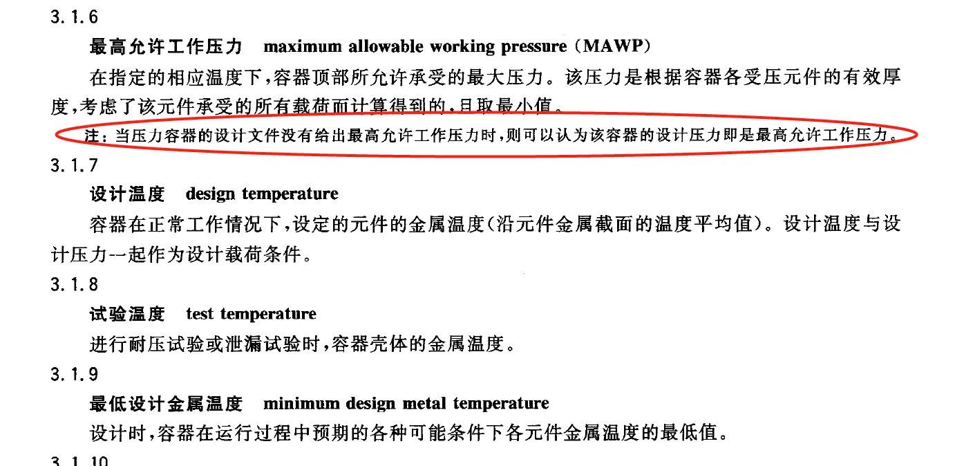

[求助] 压力容器严禁超压使用。这里的超压指的是什么压力?

超设计压力

最大允许工作压力 系指在设计温度下,容器顶部所允许承受的最大表压力。该压力是根据容 器各部分壳体的有效厚度计算所得 ,且取最小值 。

fxy1860VIP会员 VIP会员 | 显示全部楼层       最后访问IP陕西省
张君莉 发表于 2020-12-16 17:03
超压的压力指的是【工作压力】,没有最高工作压力这种名词。
以下出自GB15-2011《压力容器》
为什么要这么教条呢?这种抠文字的工作有种学究的感觉。设计也好,监督部门也罢,最终的目的不是为了设备的安全稳定么?在设计中所有原件的强度计算都是依据设计压力的,有些为了从系统考虑设计压力是工作压力的好几倍,只要在设计压力范围内的操作对设备来说都是安全可靠的,为什么不能超呢?难道强度计算都是错的?非要去抠字眼的话很多工作真的是没法开展,有种柜台内外的感觉。

压力容器的设计压力一般大于工作压力进行设计的,而最大允许工作压力又是大于设计压力的。
最高工作压力:是 ...
别瞎扯淡了,最大允许工作压力还大于设计压力???
发表于 2021-2-16 14:12:53
最大允许工作压力一般来说都是大于设计压力的,理论上应该是设计完成后按所有受压原件的计算结果反算出来的,一般来说是大于等于设计压力,最小是等于,由于所有原件计算时取整或者设计余量的原因都会大于设计压力的  详情 回复 发表于 2021-2-16 14:20

你说的是实际情况,但是在规范上,在未明确时,设计压力就是最高允许工作压力,GB150中也有说明。超温超压说的就是超过设计压力和设计温度。

这个我同意,如果没给出那所谓超压应该是超过设计压力。  详情 回复 发表于 2021-2-16 15:11

国家有技术规范和标准,你居然说教条,讲法如果是教条的话那是你的无知。从科学角度来讲也应该是这样。你不能理解名词解释是你自己太教条而已。
有你这样的人在这个岗位乱着来才会导致很多无法解决的问题和隐患产生。

看到一群不明所以的小伙伴们,想想都要笑。
超压怎么又跟设计温度扯上关系了?撸主说的是超压不是超温,设计压力就是最高允许工作压力是怎么等起来的?GB150-2011给出了各自的解释,等于干嘛不列在一起解释?
如果超压是超过设计压力或者最高允许工作压力,这么理解是不是  最高允许工作压力=设计压力=工作压力=爆破压力=整定压力  ?  请实证哪家的设备可以这么用?

您好牛逼噢,麻烦先好好看下规范再说话,谁告诉你设计压力就是最高允许工作压力了,自己在那意淫呢?还有超压的话题里就不能说超温了?你给定了?也许你很有经验,但是别装逼,比你牛逼的人多了,也没见人家笑话谁,你说了半天也没放出来个屁,还不如别说话。
发表于 2021-2-18 16:17:19
请先搞清楚 工作压力 设计压力 最高允许工作压力 再回复撸主。 设定值和计算值能是一回事嘛?GB 150-2011这么写是有目的的,但绝对不是一回事,这个是为后面的工作好开展。  详情 回复 发表于 2021-2-21 15:35
发表于 2021-2-21 15:35:01
简单理解就是为了好管理呗,让管理者不用动脑子呗,作为一个理工科应该以本质安全理解标准,否则工作是方便了但是实际带来的效果是反的。  详情 回复 发表于 2021-2-22 08:16
超压使用的压力应该是设计压力(注意不能高于设计温度),当有最高允许工作压力时,应该是最高允许工作压力。
不过,有安全装置,不能这一压力,安全附件会动作,应该不会出现。
另外,要考虑安全附件的动作压力,压力容器运行要低于安全附件动作压力的

还极少?这么说就只能说不要总把认知建立在自己所见之上,设计压力根据系统定大于工作压力很多是很普遍的现象,一个设备的设计是根据整个系统走的,不能单独的对一个设备割裂考虑。说一个简单的例子,比如一些吸附单元,正常操作1.8MPa,设计压力2.2Mpa,由于吸附剂末期都会有些问题或者需要简单扩能,操作压力要提到1.9MPa,温度不变,这不可以么?这不安全么?如果只知道去抠字眼那工作就都别干了。
