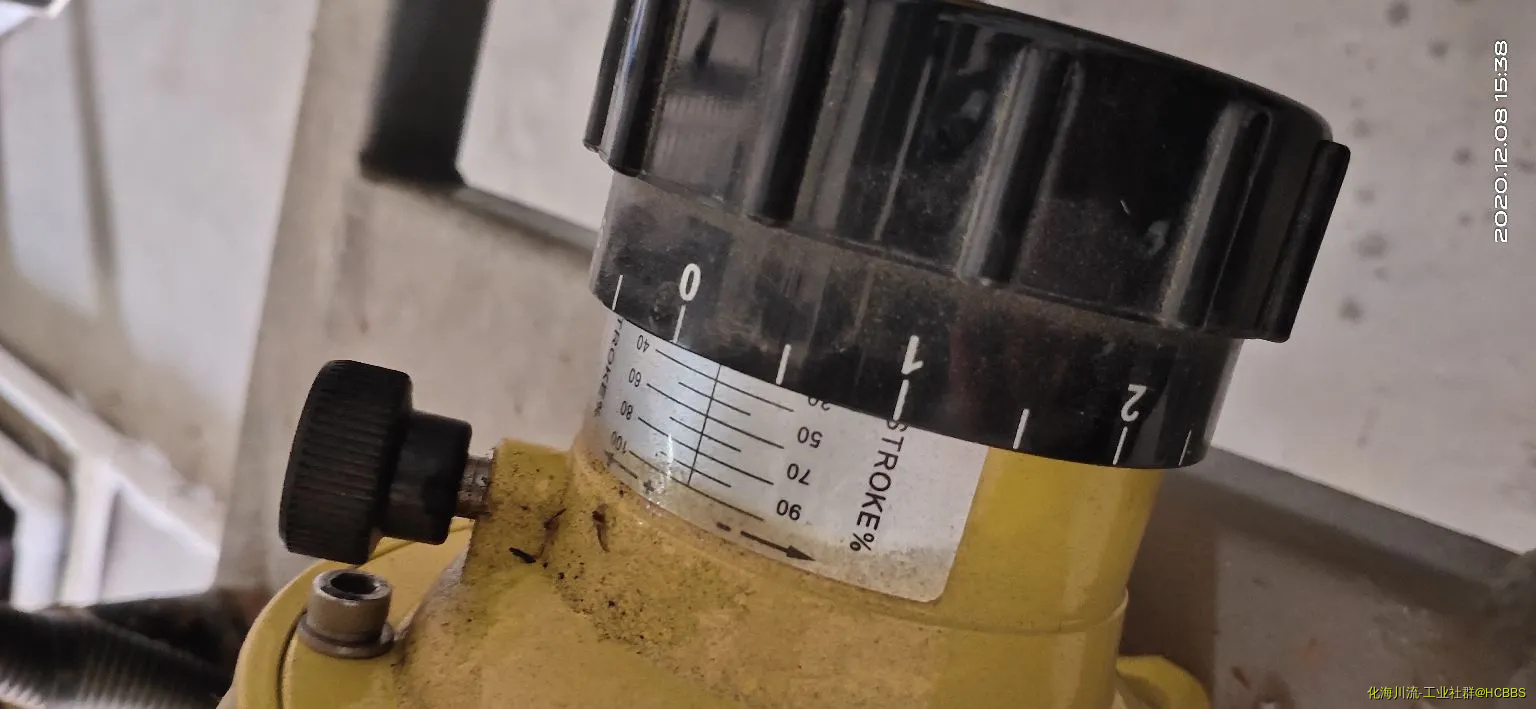

隔膜计量泵真的不好用,如图怎么调节流量?

通过旋转手轮调节流量啊,手轮上的刻度可以理解为百分位的个位数,模腔轴上的数值可以理解为百分数的十位数,两者相加的值为调整值。

我昨天才摸透了,就你说的一样,这个泵上量有点麻烦

这个精度很高了 直接调手轮就行了
