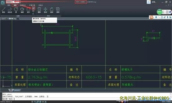

首先打开浩辰CAD看图王电脑版,然后将其切换至【编辑模式】,进入【编辑】菜单栏,在界面上选择【多行文字】功能。如下图所示:

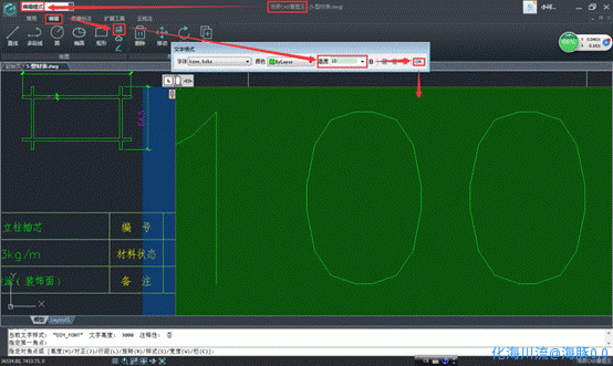

点击【多行文字】功能后,在图纸上选择需要插入数字的位置后调出我【文字格式】对话框,在对话框中输入相应的数字,比如我们今天要输入的编号:1005,输入数字后,我们要调整数字的大小,选择输入的数字,在上方的高度中输入相应的高度,如下图所示,该图纸中用的文字高度为10

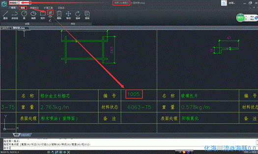

完成上述操作之后,点击【文字格式】对话框后面的【OK】按钮,这样编号数字1005就输入完成了。如下图所示:
