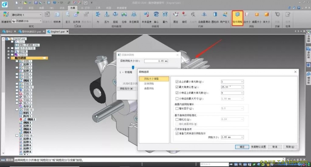

浩辰3D软件不仅支持线性静态、正则模态两种研究类型,支持四面体、曲面、常规体三种网格类型,还提供多个处理器可选择。浩辰3D软件强大的兼容性和扩展性,可以让电脑资源更加有效的分配。
2、细致化建模数据处理
在使用3D软件时,设计工程师经常会遇到划分零件网格粗糙度的难点问题。尤其是在仿真计算方面,如果建模数据太粗糙会导致计算结果不准确,而建模数据太精密又会导致计算时间过长。
针对此类问题,浩辰3D软件提供了可自定义的粗糙度选项。该选项既可以手动输入自定义数值,也可以应用软件自动划分的相对推荐数值,从而实现细致化建模数据处理。
