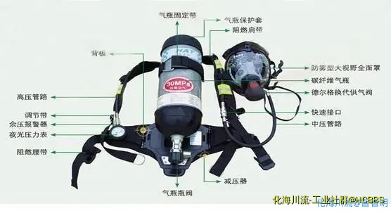

空气呼吸器由以下组成,即:面罩、气瓶、瓶带组、肩带、报警哨、压力表、气瓶阀、减压器、背托、腰带组、快速接头、供给阀。
使用前检查
1.打开空气瓶开关,气瓶内的储存压力一般为20到30MPa,随着管路、减压系统中压力的上升,会听到余压报警器报警。
2.关闭气瓶阀,观察压力表的读数变化,在5 min内,压力表读数下降应不超过2MPa.
3.检查压力表有无损坏,它的连接是否牢固。
4.检查全面罩的镜片、系带、环状密封、呼气阀、吸气阀是否完好。
5. 检查空气瓶和减压器的连接是否牢固、气密型是否良好。背带、腰带是否完好,有无断裂处等。

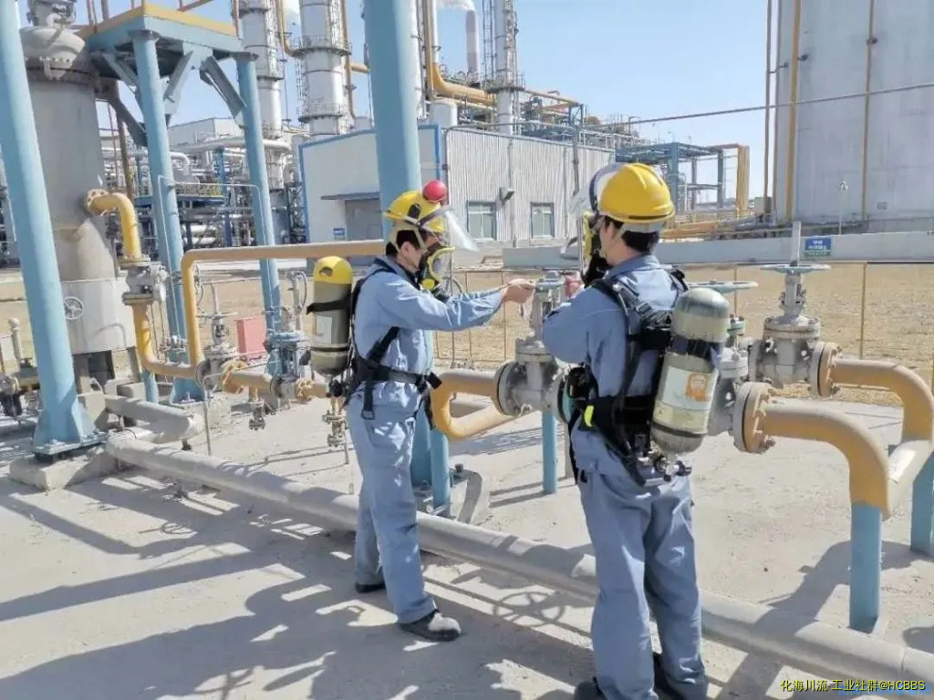

使用方法: 1、先将快速接头断开,然后将背托口向下背在背部,根据身材调节好肩带、腰带并系紧。 2、把全面罩上的长系带套在脖子上,使用前全面罩置于胸前,以便随吮佩戴,然后将快速接头接好。戴好全面罩进行2~3次  详情 回复 发表于 2020-11-8 18:49
参与人数 1魅力值 +2 收起 理由
书童 + 2 帮助他人解决问题
海川副教授  |  头衔:  【知识丰富的参与者】
智者明 发表于 2020-11-8 18:47
空气呼吸器由以下组成,即:面罩、气瓶、瓶带组、肩带、报警哨、压力表、气瓶阀、减压器、背托、腰带组、快 ...
使用方法:
2、把全面罩上的长系带套在脖子上,使用前全面罩置于胸前,以便随吮佩戴,然后将快速接头接好。戴好全面罩进行2~3次深呼吸,应感觉舒畅。用手按压供给阀的杠杆,检查其开启或关闭 是否灵活。一切正常时,将全面罩系带收紧。
发表于 2020-11-8 18:49:14
在事故突发的时候,险情就是责任,时间就是生命,只有每个人都熟练掌握了防护器具的使用方法才能更好的保护自己救护他人。  详情 回复 发表于 2020-11-8 18:50
