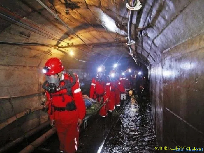

      2020年10月30日,陕西省神木市陕西精益化工有限公司煤焦油预处理装置污水处理罐(长4米,直径2.4米)发生氮气窒息事故,致使3人死亡、1人受伤。经调查,事故初步原因为,当班员工在未对罐内气体检测分析、未办理作业许可的情况下,从人孔入罐内查看时窒息;同行人员未正确佩戴防护措施进行施救,造成伤亡扩大。

设备检修,先用氮气置换易燃或有毒气体,检测有害气体含量达标后,再用空气置换,再检测氧气含量达标后,才能进人。检测气体,可以取样到分析室检测,也有用手持式检测仪的。总之,一定要按规程办。
