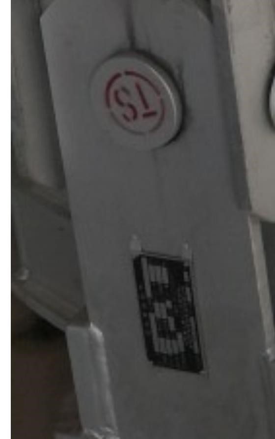

[讨论] 【海川设备猜猜看】一圈一圈重叠,每节都有压力表

膨胀节
发表于 2020-10-22 15:23:38
管道金属膨胀节,用来补偿大管道的,消除应力。

带执行机构的补偿器

小鑫_ZVYyp 发表于 2020-10-20 09:54
管道补偿器,哪位大侠给讲下压力表的作用?
带泄露报警的,正常状态应该是负压表,波纹管发生泄漏后压力表联通报警装置。多用于油气管线上,
发表于 2020-10-26 10:39:19

复式铰链型补偿器,用于补偿横向位移。

尽心 发表于 2020-10-20 08:52
复式膨胀节(带报警功能的)
是用于炉类设备烟道的吗????
发表于 2021-1-4 17:30:03
每一个节都有压力表和缓冲罐,起到什么作用呢????
发表于 2021-1-4 17:33:40
发表于 2021-1-4 17:33:43
zhx023 发表于 2020-10-21 14:29
我把图片放到最大,都没有看清楚铭牌写的啥......猜一个,膨胀节?弹簧支架?
看到一个TS标识
发表于 2021-1-4 17:36:14
