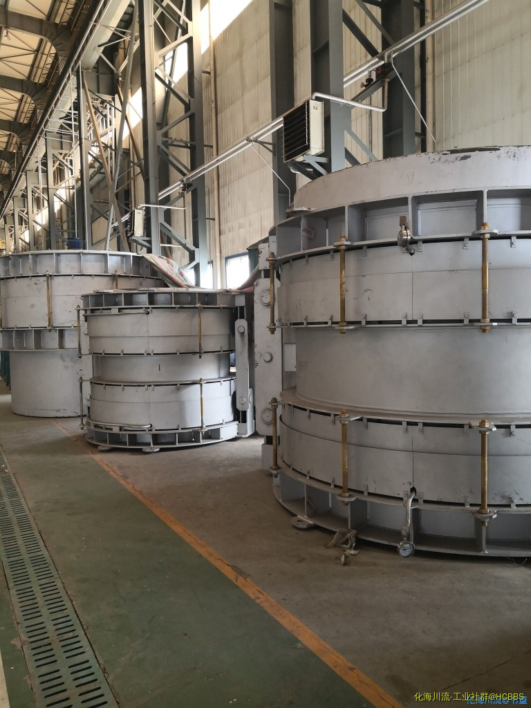

[讨论] 【海川设备猜猜看】一圈一圈重叠,每节都有压力表

什么设备?能够说出来设备类型的加分奖励

大型管道膨胀节

膨胀节?

应该是管道上的膨胀节

有点膨胀节的味道,但仔细看不像。

管道补偿器

过滤?看到压力表了,压差的?

管道膨胀节

保护罩?

铰链型膨胀节在双铰链系统吸收单平面"Z"形弯管的主要热膨胀,由于压力推力是由膨胀节上的铰链板来承受的,只需在管系的两端设置中间固定支架,由于膨胀节受铰链制约只能产生纯角位移,不能伸缩,包含有膨胀节的中间  详情 回复 发表于 2021-1-5 11:20

应该不是管道补偿装置,没有连接机构。是支撑装置吗?

挡板阀门。我在烟囱上看到见,是双轴挡板阀门。

复式膨胀节(带报警功能的)

是用于炉类设备烟道的吗????  详情 回复 发表于 2021-1-4 17:30

管道补偿器,哪位大侠给讲下压力表的作用?

每一个节都有压力表和缓冲罐,起到什么作用呢????  详情 回复 发表于 2021-1-4 17:33

怎么看,也是膨胀节(补偿器)

一个方向的铰链式烟道膨胀节

万向补偿器
