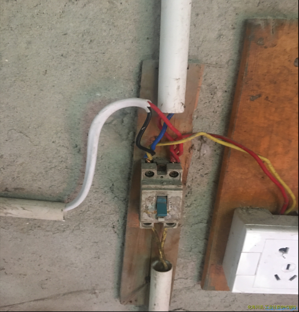

请大家帮忙看一下,此处存在的问题,有没有相关标准可以参照?
1.8K |15
FFF_JJKSVIP会员 VIP会员 | 显示全部楼层 |阅读模式       最后访问IP四川省
在一个甲类库房墙外安装的,线路安装一般有哪些标准可以参照?麻烦各位大神提供,谢谢

没有用分线盒
发表于 2020-10-3 14:06:08
liaifeng + 5 积极参与
甲类库房,必须要防爆。看看GB50016和GB50058;
再说了,就是普通民房、农村房子的电路安装都比这个强,图片中简直就是胡乱接一下。

防爆接线箱、防爆开关、防爆插座、穿线管及挠性软管都是必须的,这种干法……不知道安全检查和验收是怎么过的?甲类厂房啊,基本常识还是要有的吧?

这个接线太不标准了吧,还是需要专业人士看看,甲类库房区域类开关、插座应该用防爆得吧?电线接头裸露不怕电火花吗?
发表于 2020-10-6 11:55:00
liaifeng + 5 积极参与
我是做工艺的,甲类库房,肯定是考虑防爆区域,1.该处开关接线没有考虑防爆,线路裸露,一旦易燃易燃泄露,可能会形成点火源;2.直接接线,没有考虑设置安全开关;3.应该有地线;4

GB50016和GB50058
