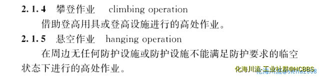

路灯维修作业需要办理特种作业证吗?
将高处安装、维护、拆除作业拆分为“悬空作业”、 “攀登作业”,覆盖原作业范围。
主要考虑“悬空 作业”、“攀登作业”属于两类不同的作业,
这应归属上面哪类里合适??

看一下高处作业标准定义即可,这肯定是高处作业!
发表于 2020-10-9 22:45:09
GB30871-2014第8.2.3条已说明
发表于 2020-10-16 10:47:14
发表于 2020-10-16 10:47:21
属于 “攀登作业”,不需要办理作业证。
与GB 30871-2014没有关系。
化工行业的作业规程,与市政工程没有啥关系。
发表于 2020-10-16 17:52:03

4200楼主 VIP会员 VIP会员 | 显示全部楼层       最后访问IP山西省
那么应该是 不需要去 安监取特种作业证了??
发表于 2020-10-29 11:55:47

caozhi540VIP会员 VIP会员 | 显示全部楼层       最后访问IP河北省
不需要。。。。
