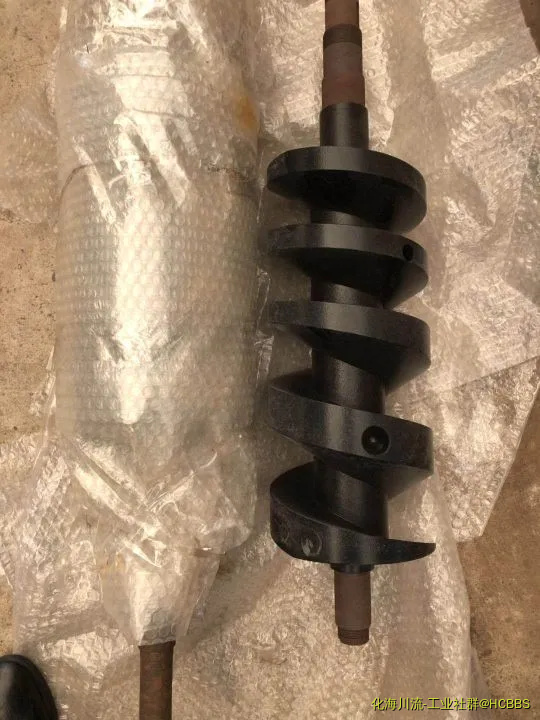

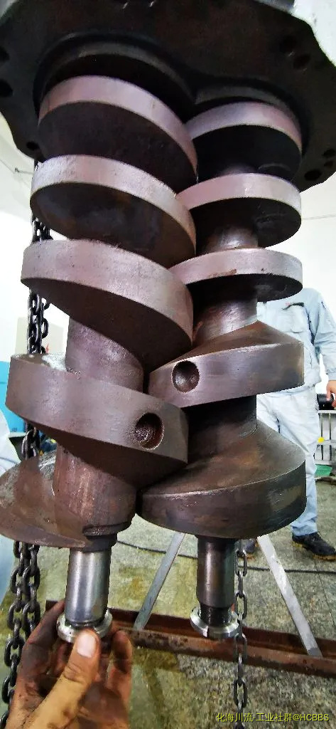

螺杆真空泵,泵前有三集冷凝 收集罐,螺杆及泵腔均喷涂了防腐涂层,螺杆涂层总是被腐蚀,有经验的大神指点一下

你们这个涂层是怎么弄上去的?喷涂?还是电离手段的?
因为是运动部位的涂层,如果只是简单的喷涂估计效果不会好到那里去.....

这个,溶剂中有酸性,螺杆运动,涂层掉下,腐蚀了

这个第一不是腐蚀是磨损,第二才是腐蚀,而且这个是很正常的事情,不可避免,怕腐蚀就上不锈钢,简简单单

告诉你吧,那些什么喷涂渗透啥的最不可信,根据你们自身工况选择耐腐蚀金属吧,估计你这喷涂的也不便宜啊,下决心换材质吧。

根据螺杆的运动情况,采用高分子涂层不可取。因为螺杆运行时可对涂层挤压及磨损,目前还没有什么样的涂层在这样的工况使用,考虑金属材质升级。  详情 回复 发表于 2020-10-4 15:47
