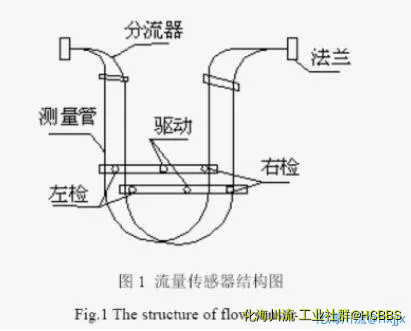

看着像是流量计。

不是气体再上液体在下吗
质量流量计的安装要求
1、质量流量计应安装于被测介质完全充满的管道上。
2、质量流量计宜安装于水平管道上; 当在垂直管道上安装时,流体宜自下而上流动,且出口留有适当的直管长度。
3、当用于测量易挥发性液体 (如轻烃,液化气等) ,应使流量计出口处压力高于液体的饱和蒸汽压力;流量计不宜安装于泵入口管道上; 当安装于垂直管道上时,应安装于管道的低处。
4、 Ω管型质量流量计在水平管道上的安装,应符合以下规定:
a)测量气体时,Q 型管应置于管道上方;
b)测量液体时,0 型管应置于管道下方。
5、直管型质量流量计在水平管道上安装时,应充分考虑介质温度对变送器的影响. 变送器处的环境温度不应高于60℃。
6、直径大于等于80m m的质量流量计应加支撑。
7、被测液体中可能含有气体时,应加除气器。
8、质量流量计宜加前后切断阀和旁路阀。

巡回组(海友)  |  头衔:  【海川元老参与者】
qujing的我 发表于 2020-9-9 16:26
科氏流量计 ,质量流量计一种。
质量流量计安装需要注意什么
  1、安装位置的选择应避免电磁干扰。传感器、变送器的安装位置以及电缆铺设应尽量远离易产生强电磁场的设备,如大功率马达、变压器设施、变频设备等。
  2、质量流量传感器安装应使传感器流向标识与流体流向一致。并使箭头指向与变送器内部组态的流量方向一致。(注:质量流量计可以双向使用。如果安装方向与实际流向相反,修改变送器内的流向组态即可。)
  3、质量流量计是根据测量管振动原理测量的流量仪表,因此传感器安装时应考虑在两侧的工艺管道近法兰处(约2~10倍管径处)做坚固的支撑,避免仪表及相关管路产生震动。若强烈的管道振动不可避免时,建议用柔性管将管道系统与仪表传感器隔离。
  4、因质量流量计是依据科氏力原理工作的,为避免重力对计量精度的影响。质量流量计的测量管无论是向上还是向下安装,都要尽量使测量管与地平面保持垂直或水平。
  5、安装时连接法兰面应相互平行,应使两个法兰的中心位于同一轴线避免产生附加应力。严禁用传感器硬行拉直上、下游工艺管道,否则将影响测量甚至损坏传感器。
  6、在传感器的上、下游管道上,建议安装截止阀及旁路以方便调零、日常维护及确保传感器在不工作时亦可处于满管状态。使用流量计下游的调节阀进行流量控制。

质量流量计,但什么形式的不清楚
发表于 2020-9-11 07:32:21
侧装的这个走啥介质,貌似不合规范啊
发表于 2020-9-11 16:38:05
为保证使用时流量传感器内不会存积气体或液体残渣,对于弯管型流量计,测量液体时,弯管应朝下;测量气体时,弯管应朝上;测量浆液或排放液时,应将传感器安装在垂直管道上,流向由下而上。对于直管型流量计,水平安  详情 回复 发表于 2020-9-11 18:42
深海 发表于 2020-9-11 16:38
侧装的这个走啥介质,貌似不合规范啊
为保证使用时流量传感器内不会存积气体或液体残渣,对于弯管型流量计,测量液体时,弯管应朝下;测量气体时,弯管应朝上;测量浆液或排放液时,应将传感器安装在垂直管道上,流向由下而上。对于直管型流量计,水平安装时应避免安装在最高点上,以免气团存积。

深海 + 5 看起来是浆液或排放液

罗斯蒙特CMF系列,如果DN150的表,肠子更粗壮

这是科式质量流量计,注意安装的要求,支撑是必须的。

科氏力质量流量计的工作原理和典型结构特性
https://bbs.hcbbs.com/thread-3103120-1-1.html
