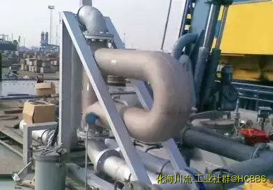

这不是质量流量计么?
发表于 2020-9-8 11:31:52
这不是质量流量计么?

阿牛巴?阿巴牛?
流量计是肯定的
范围太大了吧

还有个孔没封吧?
哪一个,没有注意到

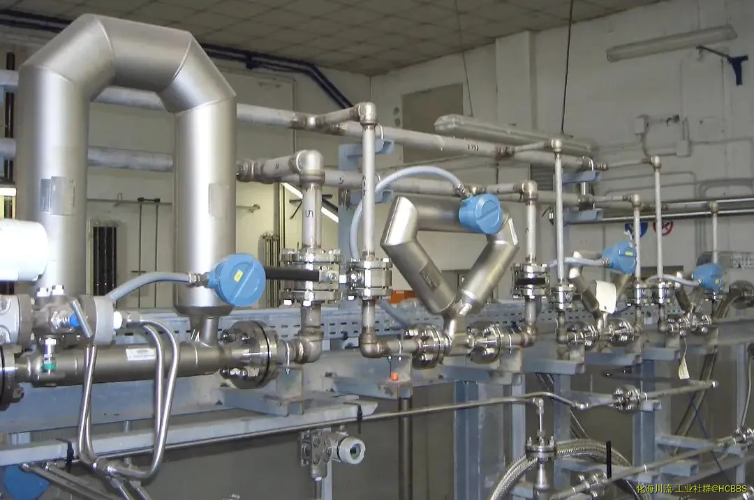

这个大肠在下面,以前见过的都是在上面!
侧面的

质量流量计,后边的直管长度好像不够

不把村长当干部
能够这样对待精密仪器吗?

质量流量计也有前后直管段的要求吗??????

由于质量流量计能够实时的检测介质的密度,而不需要人为的设定一个介质的恒定密度,所以质量流量计的检测数值准确可靠,施工安装简单方便。
虽然质量流量计在施工安装中对于流量计前后方管道没有要求,但在安装过程中也要注意一些细节:
要保证流量计安装的前后工艺法兰同心焊接,这样可以消除安装过程中法兰不同心而造成的附加扭力,减小质量流量计的使用误差;
还要注意一些配套的施工过程,特别是伴热线铺设过程中的偏心扭力以及附加应力对于流量计运行的影响;
虽然质量流量计测量管在外壳内部,但外部的应力还是能够对检测产生不可测的附加误差,比如图中的伴热线的固定铁丝,回收运行中温度的影响而产生形变造成一个随机变化的应力叠加;

伴热线的铺设也要做到与质量流量计有一定的距离间隔,以防止伴热线的热膨胀产生的不对称应力及过高的传导热对于质量流量计介质温度检测的影响。

一般都是在下边<br />也有在上边的<br /><br /><br />
不是气体再上液体在下吗
