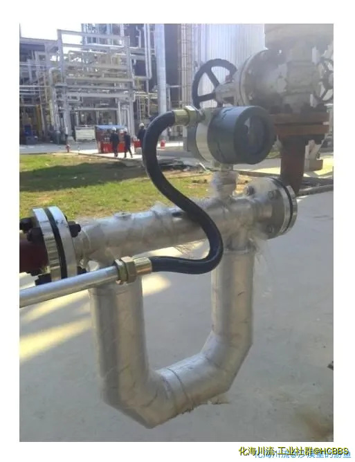

[资源分享] 【海川设备猜猜看】吊着一节大肠子,干着斤斤计较的事情
12.7K |71
您使用过这样的设备吗??

阿牛巴?阿巴牛?
流量计是肯定的

大肚子

这个大肠在下面,以前见过的都是在上面!

科式流量计

流量计

科里奥力质量流量计

质量流量计

还有个孔没封吧?

哪一个,没有注意到  详情 回复 发表于 2020-9-8 13:14

科氏力质量流量计,这应该是高准公司的。口径大约是100或150的吧,从安装上看,表体没有很好的支撑固定,零点稳定性会有点差。
至于弯管向上还是向下,是根据测量介质而定的。一般测量液体介质,弯管朝下,测量气体介质时,则弯管朝上。当然如果是大口径的,弯管朝下利于稳定和安全。另外如果限于安装空间的因素,弯管还可水平方向安装,但这时如果是液体介质,则最好是由下向上流动。

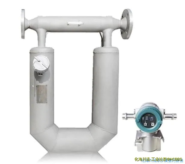

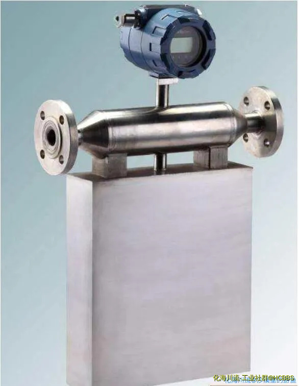

rattki@china 发表于 2020-9-7 19:27
这个大肠在下面,以前见过的都是在上面!
一般都是在下边
也有在上边的
发表于 2020-9-8 11:00:00
