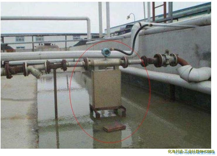

不把村长当干部 能够这样对待精密仪器吗?

设计随意,现场懒惰,监管放任

9,没有设置检修旁路 10,没有设置检修排净管线  详情 回复 发表于 2020-9-12 12:48
仔细一看好像很多问题 支架 位置 保温 场地积水等等  详情 回复 发表于 2020-9-9 17:52
粗放式管理

设计随意,现场懒惰,监管放任
仔细一看好像很多问题
支架
位置
保温
场地积水等等

设计施工人员太没经验了。
发表于 2020-9-9 19:50:06
和施工人员没有关系 设计就没有按照要求设计 估计这个是一个改造项目 没有真正的走设计  详情 回复 发表于 2020-9-12 12:50
没有经验是原因之一。重点还是技术负责人或者说是专业负责人失职了  详情 回复 发表于 2020-9-9 22:51

哪位大侠给详细解释下,没看懂?

至少有这八个问题  详情 回复 发表于 2020-9-12 12:41
质量流量计安装需要注意什么   1、安装位置的选择应避免电磁干扰。传感器、变送器的安装位置以及电缆铺设应尽量远离易产生强电磁场的设备,如大功率马达、变压器设施、变频设备等。   2、质量流量传感器安装  详情 回复 发表于 2020-9-10 12:07

质量流量计安装需要注意什么
  2、质量流量传感器安装应使传感器流向标识与流体流向一致。并使箭头指向与变送器内部组态的流量方向一致。(注:质量流量计可以双向使用。如果安装方向与实际流向相反,修改变送器内的流向组态即可。)
  3、质量流量计是根据测量管振动原理测量的流量仪表,因此传感器安装时应考虑在两侧的工艺管道近法兰处(约2~10倍管径处)做坚固的支撑,避免仪表及相关管路产生震动。若强烈的管道振动不可避免时,建议用柔性管将管道系统与仪表传感器隔离。
  4、因质量流量计是依据科氏力原理工作的,为避免重力对计量精度的影响。质量流量计的测量管无论是向上还是向下安装,都要尽量使测量管与地平面保持垂直或水平。
  5、安装时连接法兰面应相互平行,应使两个法兰的中心位于同一轴线避免产生附加应力。严禁用传感器硬行拉直上、下游工艺管道,否则将影响测量甚至损坏传感器。
  6、在传感器的上、下游管道上,建议安装截止阀及旁路以方便调零、日常维护及确保传感器在不工作时亦可处于满管状态。使用流量计下游的调节阀进行流量控制。

这个管线只能用有个词形容 东倒西歪 歪七扭八  详情 回复 发表于 2020-9-12 17:51
这条管线的管道支撑也是有问题的  详情 回复 发表于 2020-9-11 18:38
这条管线的管道支撑也是有问题的

至少有这八个问题

9,没有设置检修旁路
10,没有设置检修排净管线

和施工人员没有关系
设计就没有按照要求设计
估计这个是一个改造项目
没有真正的走设计
发表于 2020-9-12 12:50:12
渝琴 + 10 同意你的观点
要站在水中去读表
猜猜看,那个红色的是砖头还是木头

猜猜看,那个红色的是砖头还是木头
看比例不是砖

这样放置,是什么都不合适
至少也该摆个横平竖直嘛

这个管线只能用有个词形容
东倒西歪
歪七扭八

就图片看,应该是打一个水泥台子,连同支管、仪表箱体,外加一个检修走道就完美了。这样会有腐蚀现象是避免不了了。

把流量计设置在这个位置就是不恰当的
应该设置在左侧的空地上
即使按照你说的办法来做
也比较别扭
