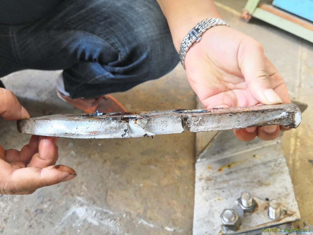

[求助] 搅拌桨叶断裂,帮忙分析一下原因!

jjfjj3939楼主 VIP会员 VIP会员 | 显示全部楼层       最后访问IP安徽省
转速88rpm,介质粘度5.56Pa.s
桨叶外形尺寸宽235×长700×厚12    材质316L

这东西断了就换,没别的分析,原因只有一个,撞到异物的卡掐导致的。 是不是与物料的温度与粘度有关?或者是物料有块状体??  详情 回复 发表于 2020-9-5 15:22

多数是桨叶材质有问题,比如:杂质含量高,引起材质发脆,韧性不足。铸造过程中质量控制不好,有明显砂眼等。可以跟厂家协商交流,最好能重新供货

介质?搅拌叶表面质量情况?

表面光滑无瑕疵,未见腐蚀现象。今天有一片上层桨叶又断裂了(国产的),断裂部位是螺栓连接处,和上图差不多;这次下层桨叶也断裂一片(原装进口的316L材质,用了十年以上),断裂部位也是螺栓连接处。

1.搅拌叶质量问题  2.使用时间过长超过该搅拌叶的使用寿命  3.搅拌介质粘度过大或有腐蚀性  4.   搅拌介质中有硬质异物等等都有可能造成搅拌叶断裂。

疲劳损坏,因为螺栓连接处是受弯曲应力最大的地方,由于钻有螺栓孔,也是整个桨叶抗弯强度最薄弱的地方。

叶片加厚,加筋
