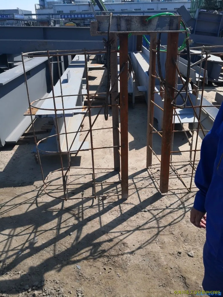

随手拍9.2自己焊接高处作业操作平台
请大家参与,人人有奖励,对于能够使用标准规范进行分析的高手,回答正确奖励40财富

直梯应按GB4053.1 — 2009固定式钢梯及平台安全要求 第 1 部分:钢直梯制造

规范真没有细究,但是看了下,这个直梯的周边护栏居然用的是钢钎,我们用的都是钢带。

工装也不能马马虎虎!

1、非标设备,本身就难以保证安全功能。2、护笼材料和竖筋焊接在横档外侧。

直爬梯底边为啥封闭?难道是悬吊半空的简易作业护笼吗?那隐患可大了。
